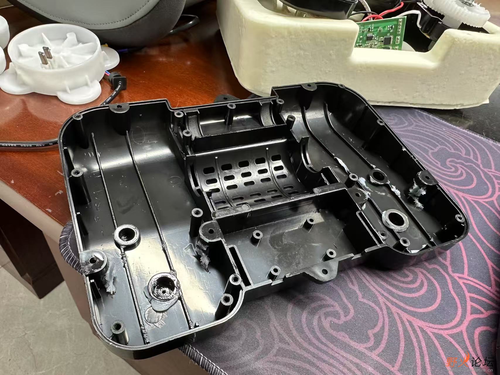

今天师父拿了个实体零件给我画,我试着草绘出这个底壳周边然后边界混合画出来,但都后面发现这个方法貌似不太可行,也不知道是不是我的方法出了问题,各位大佬对于这种实体建模有什么比较好的思路分享一下吗

拉伸走天下

这玩意80%工作是拉伸完成的

拉伸走天下,旋转定乾坤

没有什么是拉伸+倒角解决不了的

哈哈,看了楼上几位大佬的“拉伸走天下”我笑出了声 😂。
确实,这种底壳类零件八成工作真就是拉伸+旋转搞定,剩下的就是倒角和壳命令收尾。
不过要注意几个小细节:
大形状先用拉伸/旋转分几块建出来,别全指望一个特征拉完。
有些斜面或者过渡圆滑的地方,用拉伸切除或者扫掠切除会更干净。
最后统一加倒角/圆角,这样前面改尺寸不会全崩。
一句话:分块拉伸,能旋转的不拉伸,最后倒角一锅端,稳得很。

个人感觉,直接画个实心的外形,然后抽壳,外形至少能少不少步骤,后面就是上面大师们说的走天下了。。。。

这个图比较规则,不需要边界混合来做,直接拉伸+拔摸+倒圆角,部分可以选择旋转命令跟拉伸交替,没什么难度,就是花点时间就可以

曲面、实体化、抽壳、拉伸、旋转、筋、倒角、圆角、孔...
