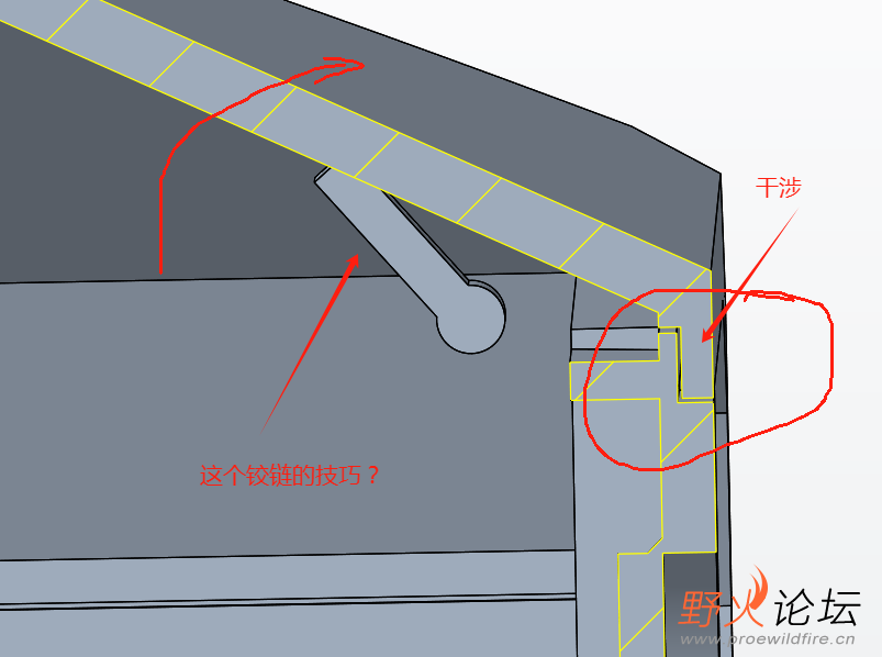

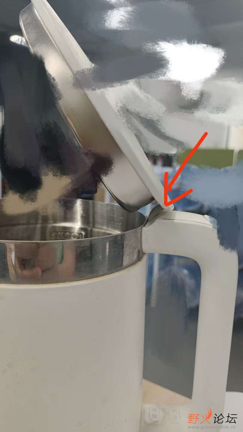

如煮水壶的壶盖和护身,链接铰链,打开的时候可以避开壶身不干涉,现在我止口处反过来,每次旋转都会干涉。请教一下大神,止口和铰链的的设计技巧。 4221b943f63a24da6f413462f3da8c1.jpg 1754556815834.jpg

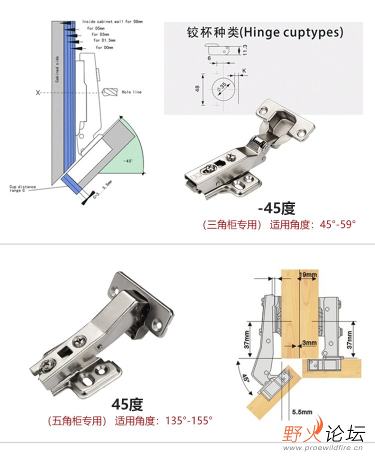

参考这个

难点在什么地方?   旋转模拟+调整, 轴心/半径

干涉部分好像是铰链吧

干涉部分是上下盖配合的止口,不过反过来做止口应该就不干涉了。不知道做这个铰链的是什么技巧。

双铰链平移啊

大师,能简单的手画一个简图吗

感谢大家,后面摸索了一下,设计铰链的关键在铰链的位置。铰链旋转的位置决定了是否干涉。

感谢,后面我回家拆了一下我孩子的玩具车模型,来了一个灵感,搞了个更简单的双铰链解决了。其中最初也是铰链位置设置不对造成的很多问题
