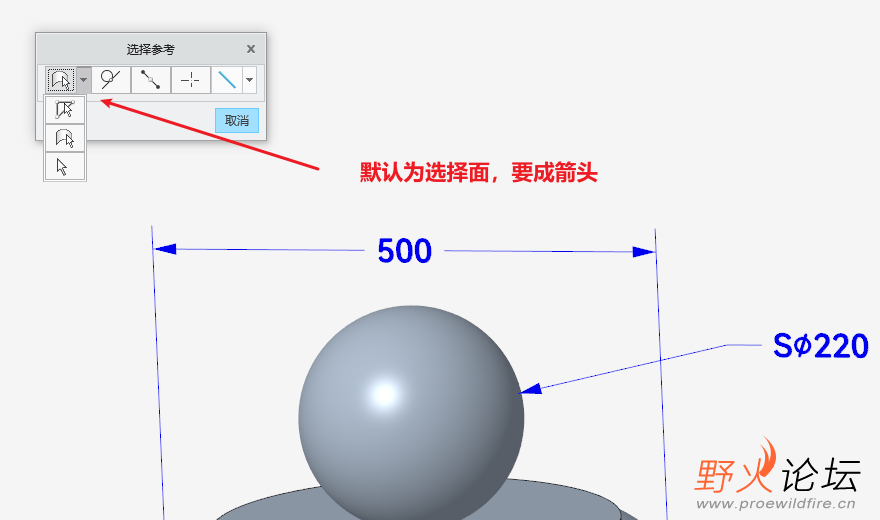

升级12.4后,发现按以前的方法注释尺寸不成功了,特别是对曲面,大家有发现吗?

发表于 2025-8-8 10:18 | 显示全部楼层
看图,12.4默认为选取 面

huquan988 发表于 2025-8-8 10:18
看图,12.4默认为选取 面
还真是,这里有地方可以设置默认选择项吗?
