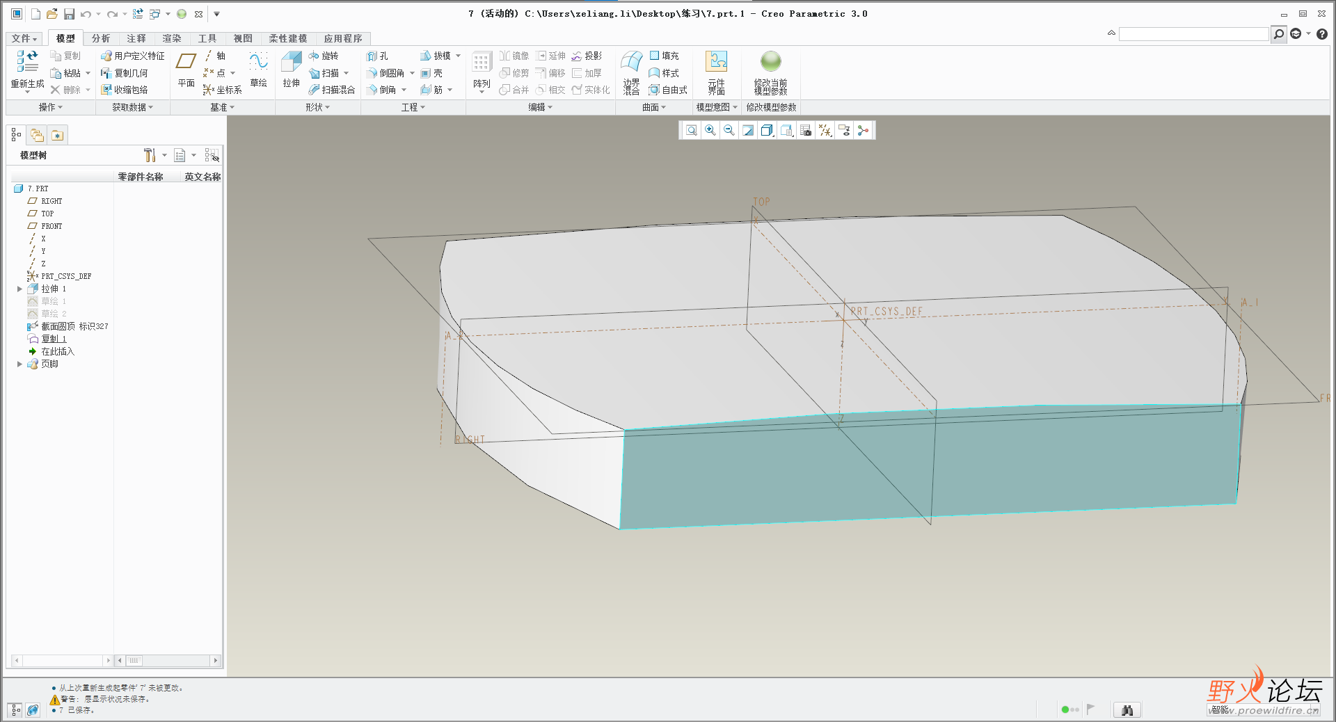

问题更确切的是做出曲面的曲线并没有和曲面的边界重合
顶部是用了剖面圆顶的曲线

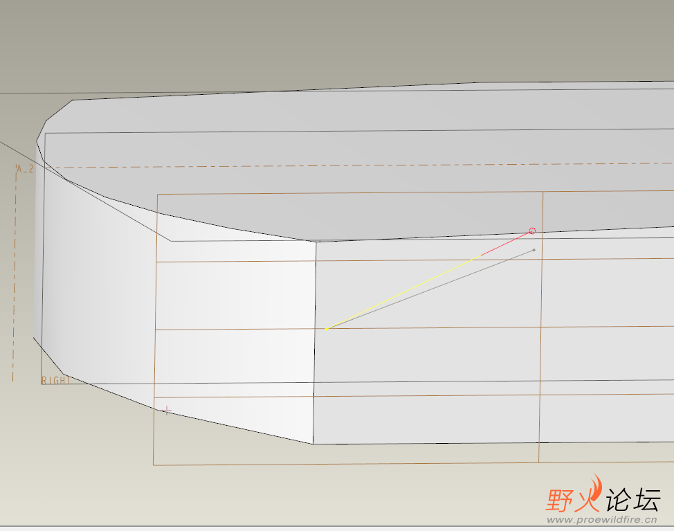

按住SHIFT键拖动 去捕捉
 楼主| 发表于 2025-8-7 14:28 | 显示全部楼层
xuyanyuan 发表于 2025-8-7 13:51
按住SHIFT键拖动 去捕捉
你好 按住shifit拖动捕捉到的线就是跟曲面有偏差,像图片那样

发表于 2025-8-7 14:32 | 显示全部楼层
有没可能没捕捉到  操作错误呢

发表于 2025-8-8 15:54 | 显示全部楼层
上prt吧 ,个人感觉可能是显示问题,就是说你看上去不在一条线上 但其实已经在了 只是显示有问题

发表于 2025-10-18 09:07 | 显示全部楼层
你的什么版本的creo,有些版本的SHIFT捕捉会失效,需要关闭曲线,再编辑才能操作
