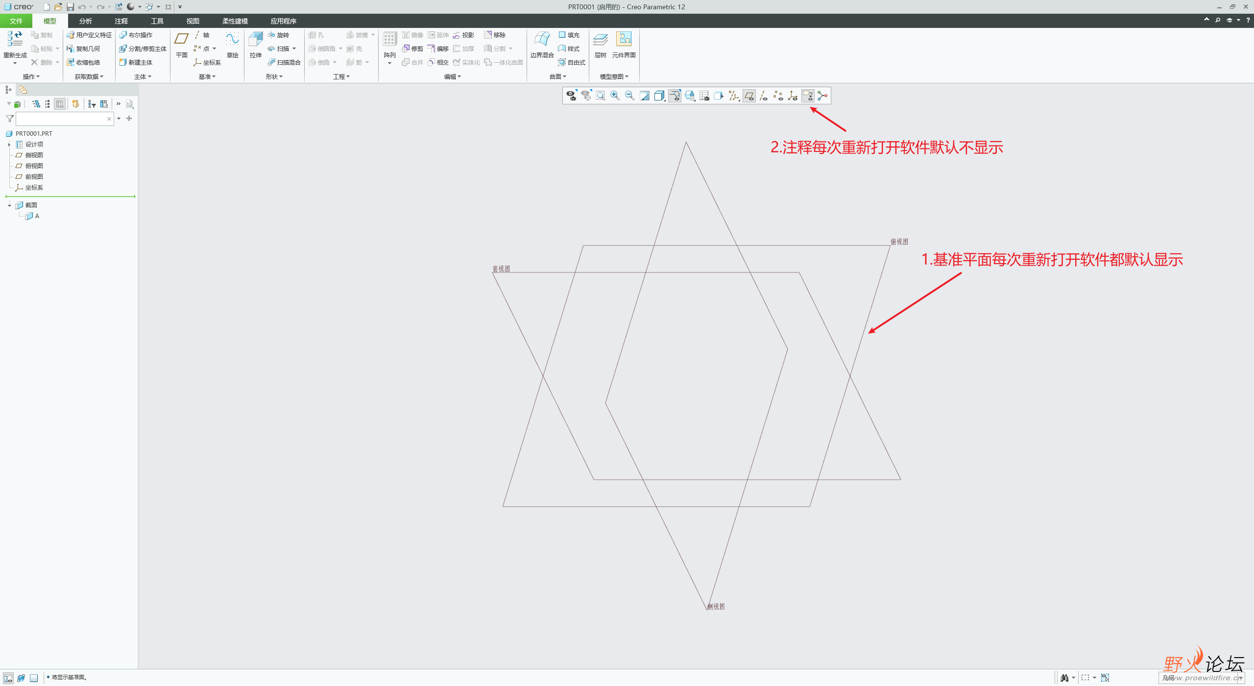

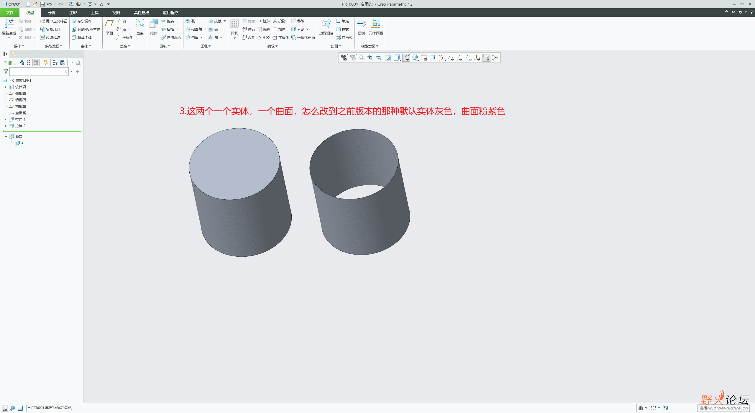

一共如图这3个问题

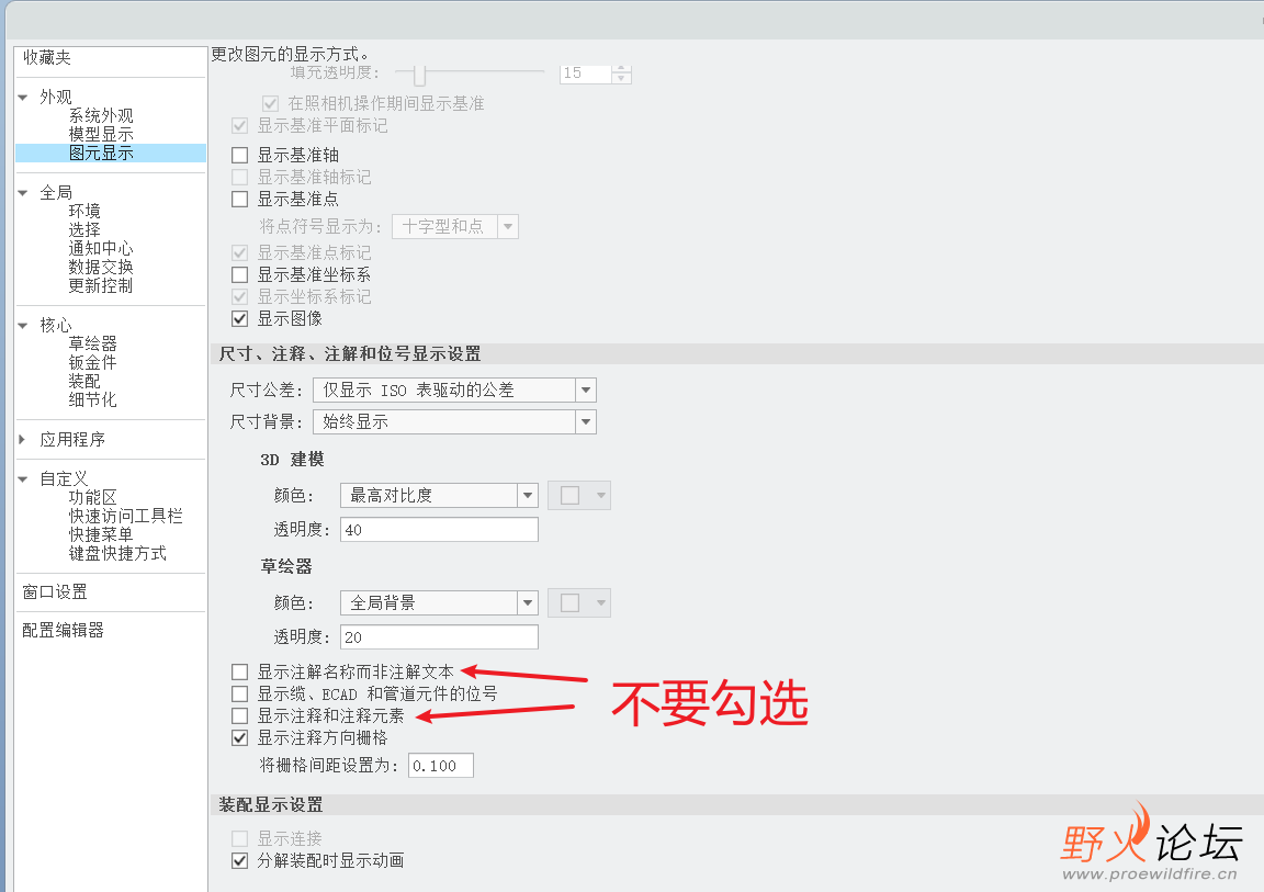

前面2个问题在配置文件内设置,如下图:
第3个问题,看你截图应该是你给模型上了颜色或者纹理了,所以就显示上色后的颜色或者纹理了,你尝试一下把外观颜色全部取消掉,会不会回复?
解决基准面显示
解决基准面显示
解决注释显示
解决注释显示

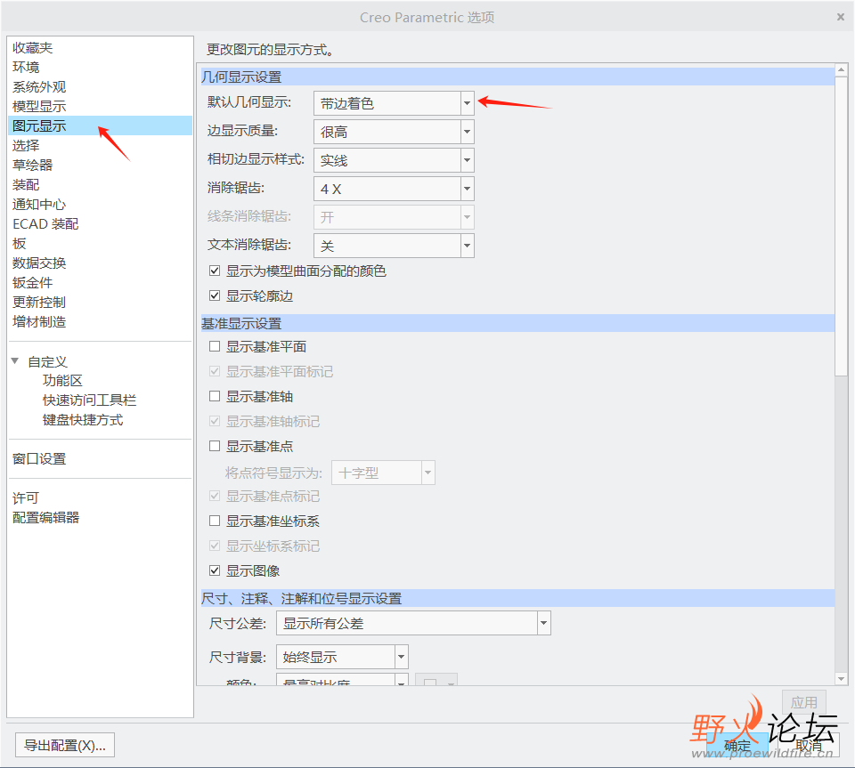

发表于 2025-8-5 18:40 | 显示全部楼层
没记错的话,第三个问题应该是这里,前期是二楼说的那个问题,你没给视图上颜色。

已解决第三个问题要去安装目录位置里的模板里面去改,删除所有颜色后保存到templates的目录中,后面打开就是软件默认的颜色啦
