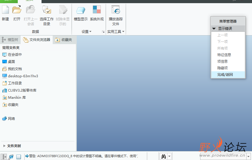

打开STP,就弹出这个界面,要一直点完成,有办法不用点吗

发表于 2025-7-30 11:02 | 显示全部楼层
show_geom_checks_on_creation no
加到配置里面

 楼主| 发表于 2025-7-30 17:22 | 显示全部楼层
加到配置里面
谢谢 可以了
