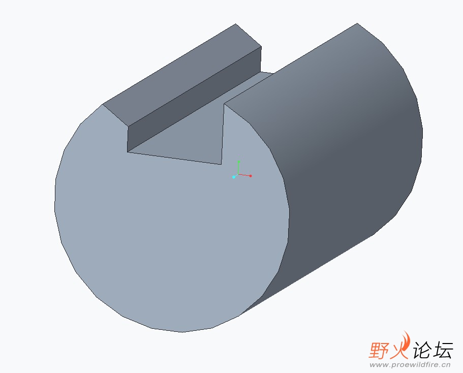

今天看到一个零件在非90度的边线上倒了一个角。质量在检验时,不知道该测量哪个尺寸。 望各位指导下。
大体上是这个样子:

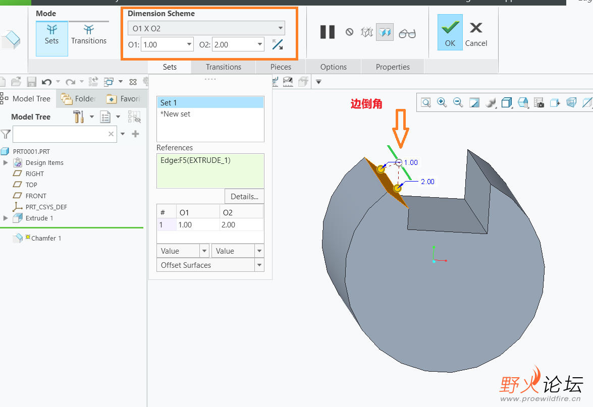

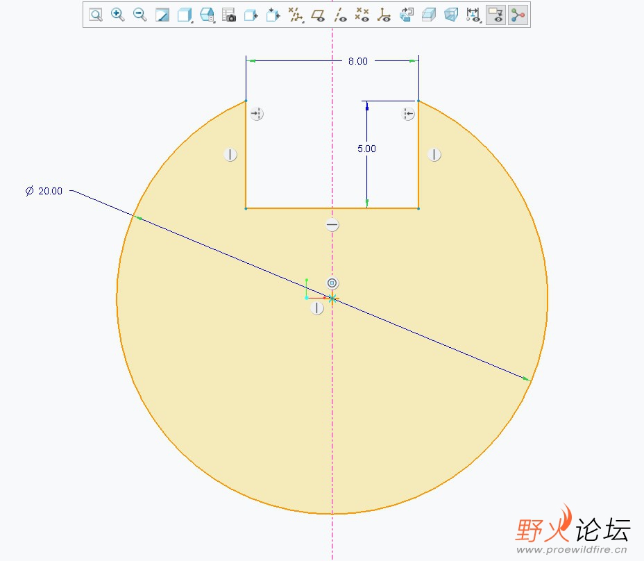

按照第一个截面图,拉伸一个有槽的圆柱;
在一侧的边上倒角 O1 X O2,尺寸为1 X 2;
这个尺寸1 和 2 在零件上的什么位置上?
零件版本Creo 8.0.

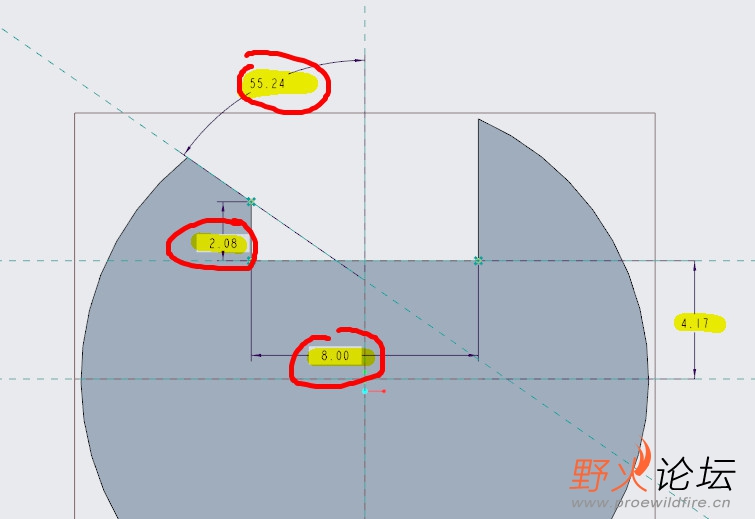

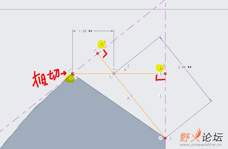

OxO倒角原理
工程图标注红圈3尺寸确定OxO了
直接测量OxO?,没必要吧?
只学了,半桶水
