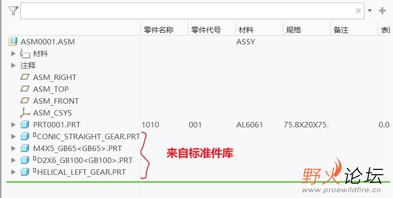

如图,新人请教个问题,标准件库里导入的文件,无法编辑参数,这样导出BOM也是空白,请教下怎么解决。

不是不能编辑,编辑类属就好了。。。14点击不是会弹窗吗
