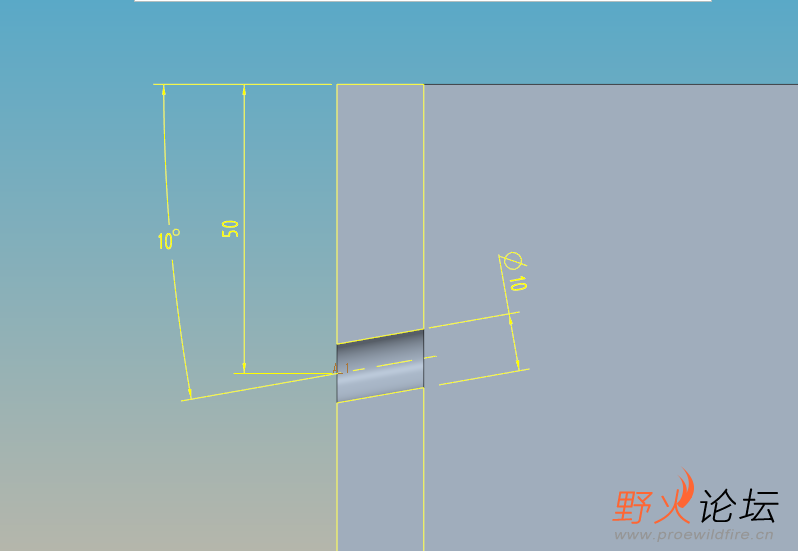

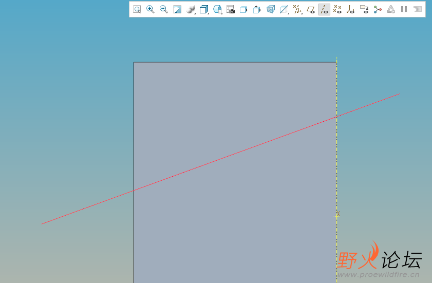

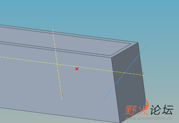

以前做这个斜孔,老是想着用扫描做出,其实,可以用打孔命做出的:
1、先做出孔的方向线;这一步也可以省略,如果已经有了可以指定孔方向的平面或线;或在打孔命令里做出线或平面来指定方向;
2、做出孔中心位置点,当然这一步也可以省略;
