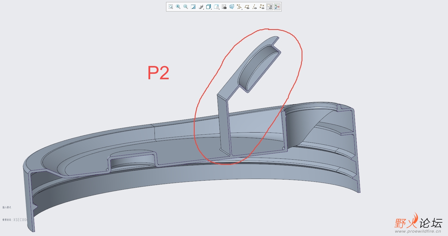

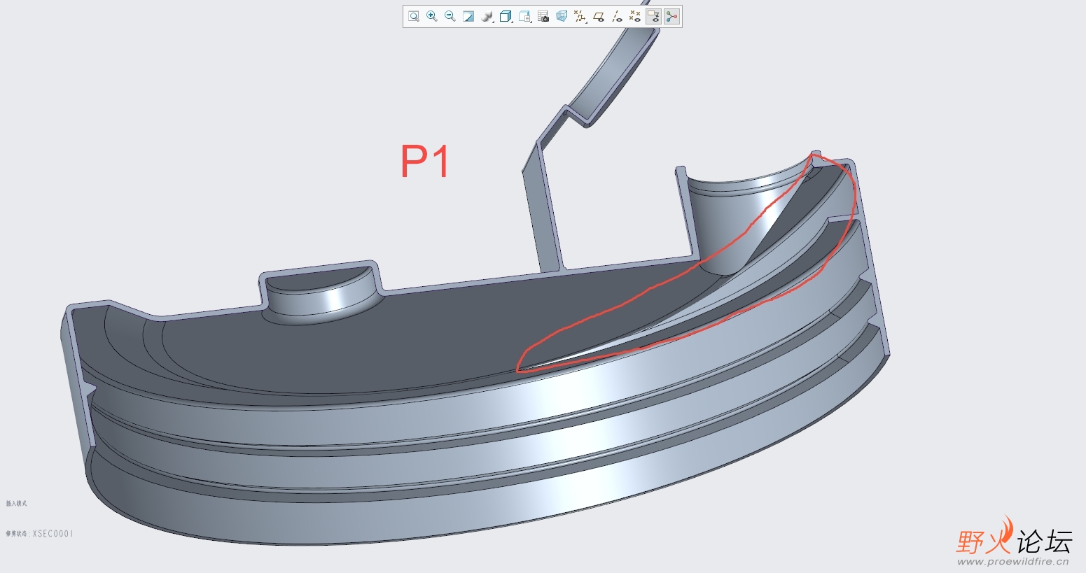

这款盖子的设计需求是满足密封性的同时方便消费者倒饮料,故在上方增加出水口。
P1目前的结构看来,为了满足密封要求,在杯沿和盖子接触面增加一道筋,该位置形成一道空腔,模具能否实现?采用何种模具设计?
P2是为了给出水口增加密封塞的,整体与盖子是一体成型的,同样的模具能否实现,采用何种模具设计?
注:采用注塑成型,材质PP
P1
P1
P2
P2

发表于 2025-7-24 18:07 | 显示全部楼层
参考奶茶店的杯子

发表于 2025-7-25 07:44 | 显示全部楼层
奶茶杯就是这样的
发表于 2025-7-25 07:57 | 显示全部楼层
找个做过此类产品的模具厂,这样可以不冒风险开模。

发表于 2025-7-25 08:30 | 显示全部楼层
理性就是:找专业的模厂赶紧讨论,
别影响整个项目进度和质量

发表于 2025-7-25 10:12 | 显示全部楼层
注塑行不通

发表于 2025-7-25 15:05 | 显示全部楼层
参考乐扣的杯子,这个小盖出水嘴件是另做一个,组装上去的。
