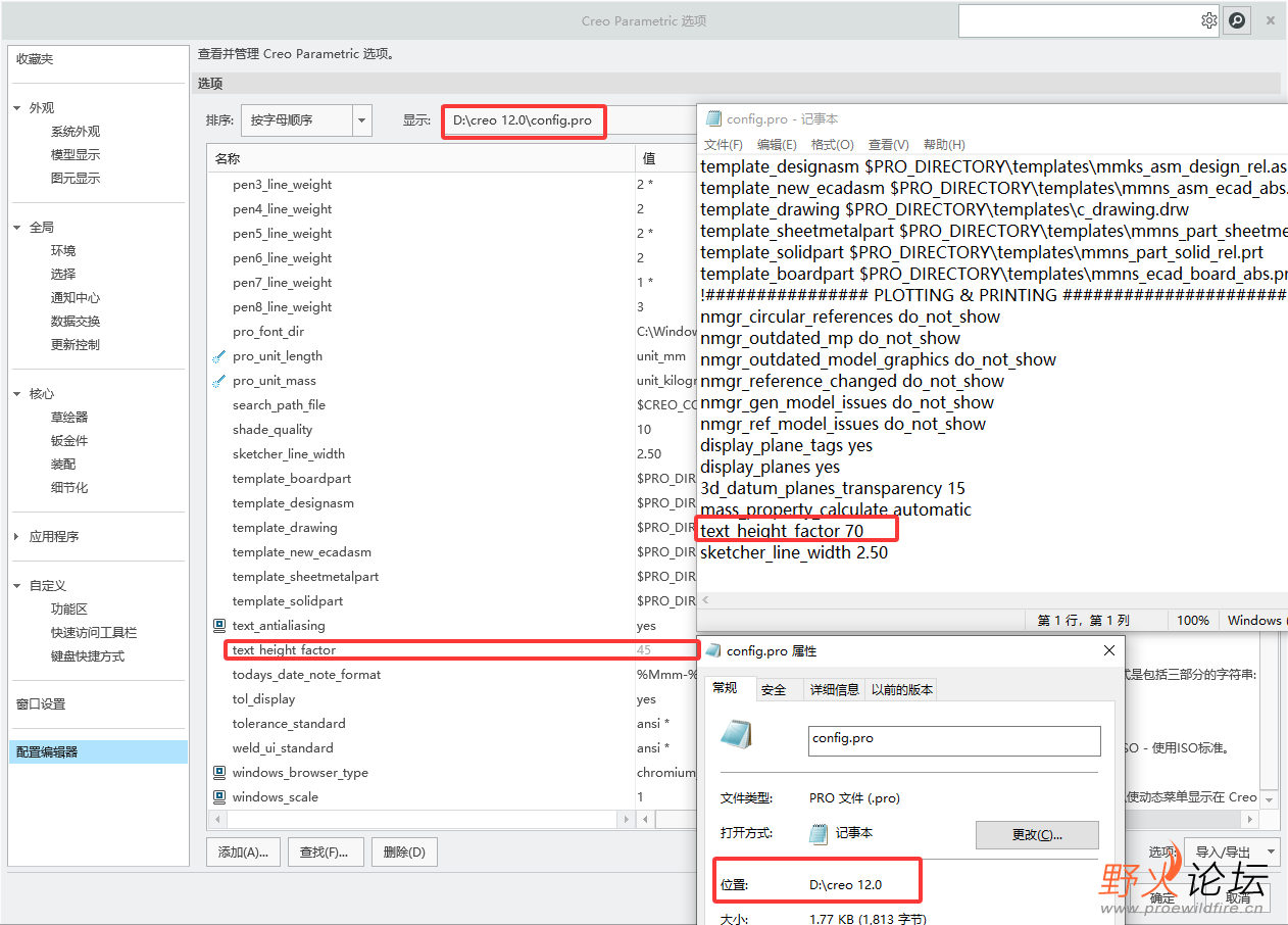

尝试了好久,不管config文件怎么修改,Creo里面文本高度永远显示45

删除config.sup(或改里面对应的配置),因为config.sup的生效级别要高于你的config.pro!

 楼主| 发表于 2025-7-23 15:34 | 显示全部楼层
cxh123 发表于 2025-7-23 13:24
删除config.sup(或改里面对应的配置),因为config.sup的生效级别要高于你的config.pro! ...
成功了,谢谢
