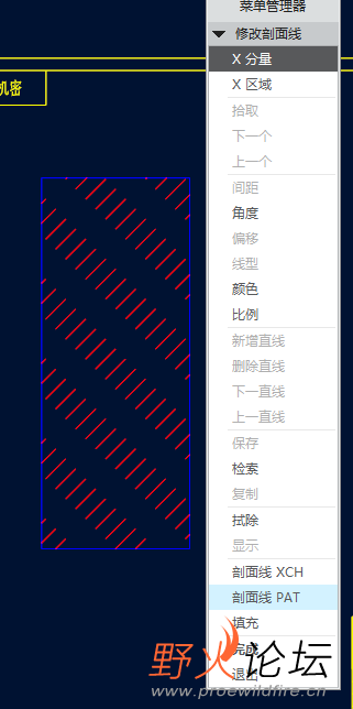

在三维转二维出工程图的时候,截面后的填充图案不是我所需要的,需要自己建立一个自己需要的图案,填充到剖面中去,这个该怎么办?

你这个弹出框里,点击检索,再弹出的框里有几个文件夹,选择你需要的图案即可

是的,但是里面没有我想要的图案,能否建立一个和检索出来一样格式的文件,但是它里面的图案是我自己做的图案呢?
