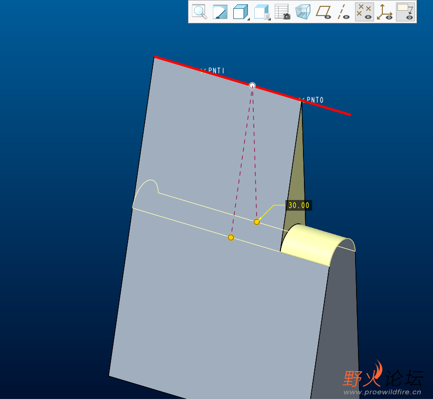

有无大神,请问这种倒圆角怎么只倒一段?

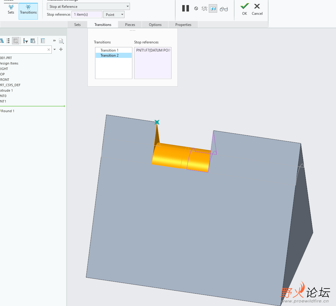

选过渡模式,圆弧会分成三段,选择不需要倒角的一端,在过渡设置那里选择终止参考,选择终止的点,再选择不需要倒角的另一端,在过渡设置那里选择终止参考,选择终止的点,就可以,说白:就是选择过渡模式,分别选择三段中两端的一段,替换终止参考。

定“点”,过渡终止到“点”
