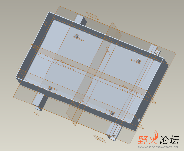

请教各位老师,做装配时由于零件的基准面都显示出来,如果只想保留想要的基准面,关闭其余不需要基准面,不想一个个隐藏,有什么便捷的方法吗?

把下面的映射键复制到config.pro文件里面,按00隐藏所有零件的基准平面,按01显示之前隐藏的基准面
mapkey 00 @MAPKEY_NAME在组件中隐藏所有零件的基准平面;@MAPKEY_LABEL隐藏零件基准平面;\

有个层树管理,新建层,把基准面加进去,隐藏层
