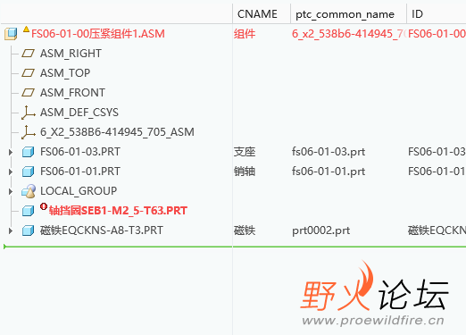

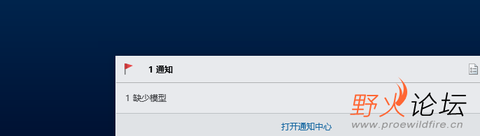

打开装配体莫名其妙的找不到零件了。检索此零件也失败。打开此零件提示无法检索!'轴挡圈SEB1-M2_5-T63'无法检索。
关闭之前还好好的呢?咋解决呢?已经发生好几次了,闹心!。
93
114
 楼主| 发表于 2025-7-17 16:22 | 显示全部楼层
是中文文件名的原因吗?

发表于 2025-7-17 16:57 | 显示全部楼层
检查一下
  1.工作目录是否设置
  2.可以采取保存备份的方式
93
114
 楼主| 发表于 2025-7-17 16:59 | 显示全部楼层
mico_zhao 发表于 2025-7-17 16:57
检查一下
  1.工作目录是否设置
  2.可以采取保存备份的方式
设置了工作目录,都保存在工作目录中。
78
375
559
发表于 2025-7-17 17:03 | 显示全部楼层
应该是文件在别的目录,再电脑里找找。
93
114
 楼主| 发表于 2025-7-17 17:09 | 显示全部楼层
hualinda 发表于 2025-7-17 17:03
应该是文件在别的目录,再电脑里找找。
不是的。主要我单独打开这个零件也检索失败。如果在别的文件夹,是可以单独打开的。
260
314
发表于 2025-7-17 17:14 | 显示全部楼层
这个就是中文名,又遇上硬盘有坏道
632
746
发表于 2025-7-17 17:29 | 显示全部楼层
有没有可能那个丢失的零件不在工作目录里面?或者那个零件修改过名字?
93
114
 楼主| 发表于 2025-7-17 18:04 | 显示全部楼层
在工作目录里。好多零件都改过名字,但没问题。
229
320
发表于 2025-7-17 19:09 | 显示全部楼层
估计文件损坏了
