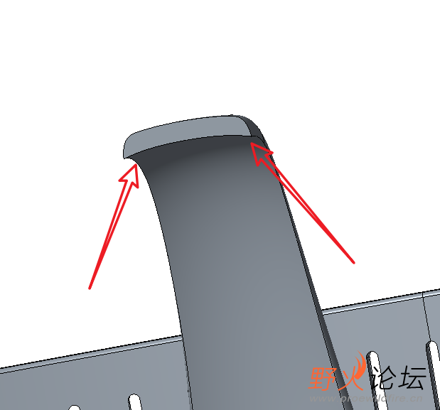

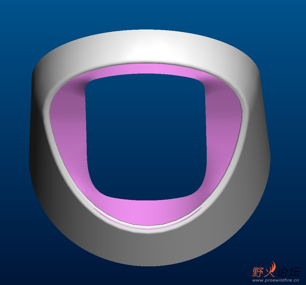

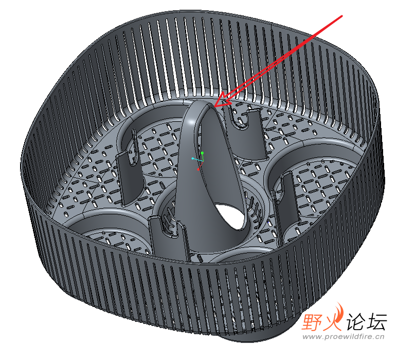

[求助] 提手位置插穿倒圆角,客户说有刮手,怎么修改可以调整分型线的位置

可以的,分型面需要做成曲面,大概画了演示下

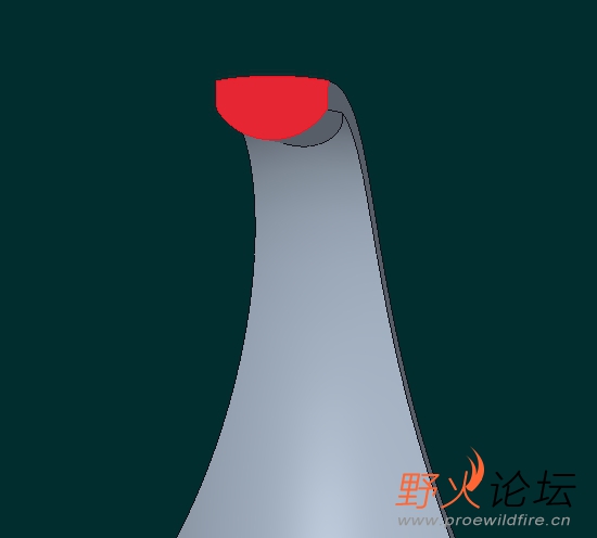

发表于 2025-7-11 22:11 | 显示全部楼层

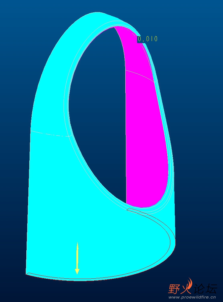

kshenGuan 发表于 2025-7-12 10:45
我想请教一下,如果一整圈椭圆都不想刮手,有可能吗

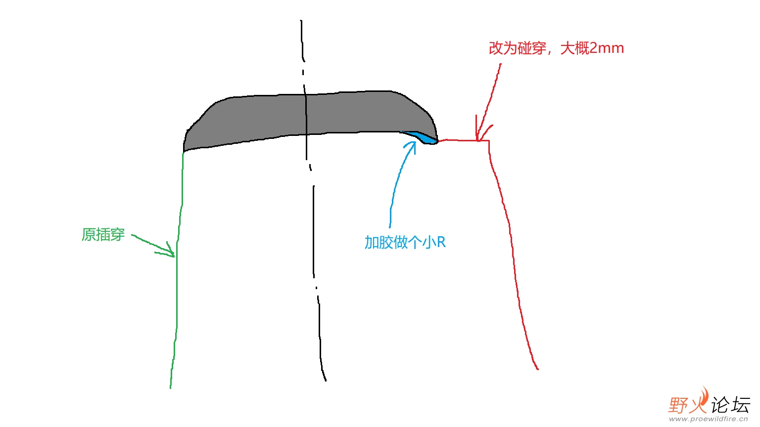

发表于 2025-7-12 08:15 | 显示全部楼层

 楼主| 发表于 2025-7-12 10:45 | 显示全部楼层
kusoray 发表于 2025-7-12 08:15
大概是做一小段碰穿

发表于 2025-7-14 09:22 | 显示全部楼层
整个提手完全无拼接是不行的,你原先那样子那么锋利肯定是不行的,正常处理就是像二楼大佬说的这样两边R角,模仁和型腔各分一部分
