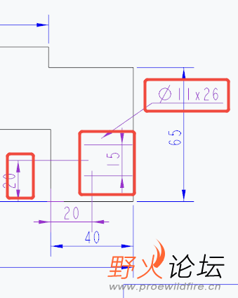

如题,各位大佬,求指教工程图中缺少参考的尺寸颜色怎么调整,想区分度大一点,避免后续遗漏
SOS!SOS!
缺少参考的尺寸颜色
缺少参考的尺寸颜色

颜色看能不能在选项-外观-系统外观-全局颜色中修改。感觉等后面再修改,还不如有变化直接改了,有用的失效尺寸上右键编辑连接,重新选择参考;无用的直接删掉
