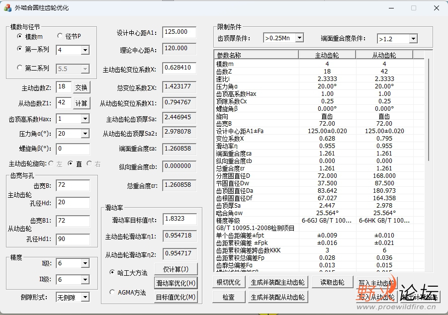

发表于 2025-7-11 22:00 | 显示全部楼层
圆柱齿轮用大梁齿轮creo插件吧
1、优化设计
2、自动工程图:包括齿轮参数表里的检测参数都是自动的
3、可以反复修改,数据更新

 楼主| 发表于 2025-7-14 21:52 | 显示全部楼层
fuguangyi 发表于 2025-7-11 22:00
圆柱齿轮用大梁齿轮creo插件吧
1、优化设计
插件能否分享下,谢谢
