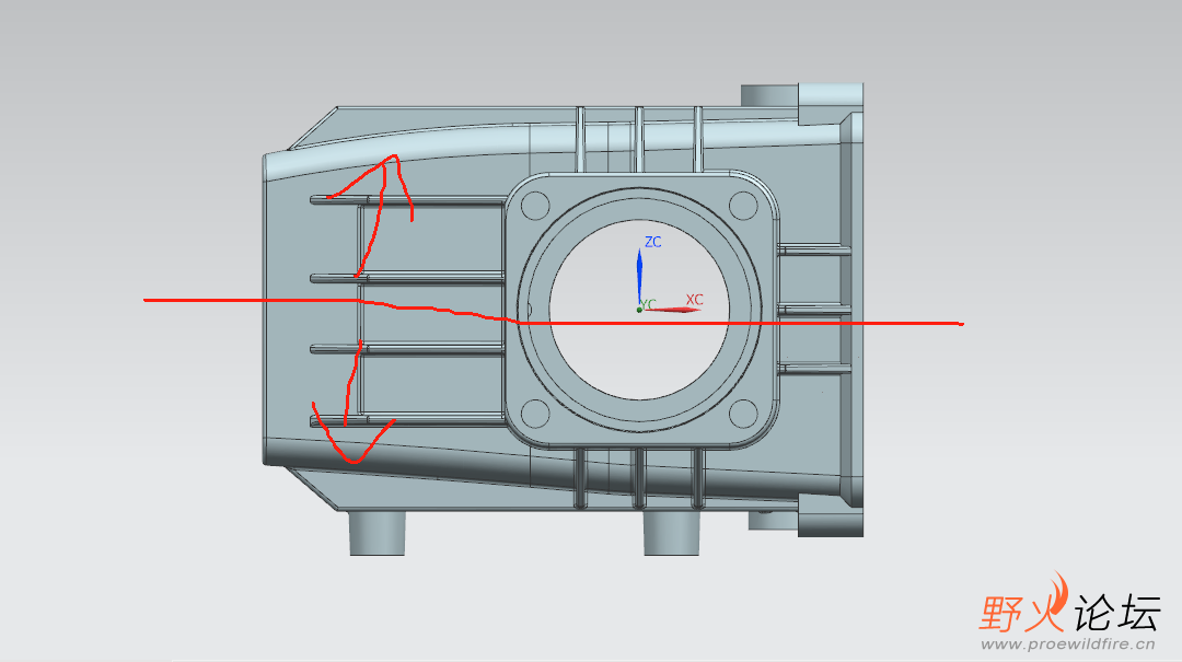

[求助] 这个模型怎么拔模,求助

 楼主| 发表于 2025-7-10 16:03 | 显示全部楼层
通过网盘分享的文件:_7.88.stp

发表于 2025-7-10 16:59 | 显示全部楼层
首先要把圆角去掉。才能进行拔模!

发表于 2025-7-10 18:02 | 显示全部楼层
感觉设计的造型的时候就没有想着要开模,就是个大板。变更造型很大所以模厂让你自己搞是对的,模厂不知道你的产品企图。多花钱四大行位出模,出模方向加拔模

发表于 2025-7-10 19:13 | 显示全部楼层
有啥好纠结的四面滑块,这造型你还能玩出花来啊

发表于 2025-7-10 20:49 | 显示全部楼层
这不是扔给谁就算了,有不明白地方,设计的与做模具双方开会讨论。先确定出模方式,细节部分不合理就改。

发表于 2025-7-10 21:10 | 显示全部楼层
有些供应商是不会帮你拔模的,要你自己弄好
