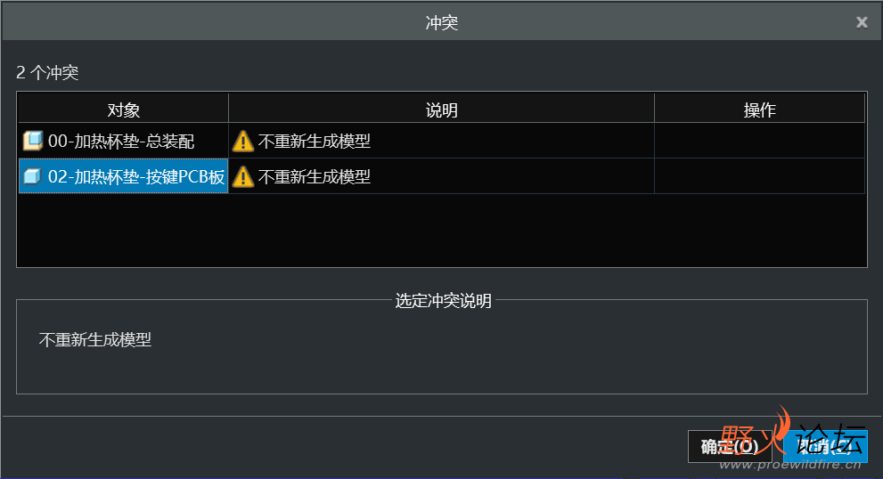

为什么在装配体里面保存显示冲突,无法重新生产模型,但是单独在装配体和零件点击重新生成会成功,且单独保存零件也可以成功,之前是用过关系式,当时用不明白,改不回来我把整个特征删除重新画的,我看关系式里面是空白的,可能是关系式没删干净,怎么找出来呢?

有可能是循环参考?

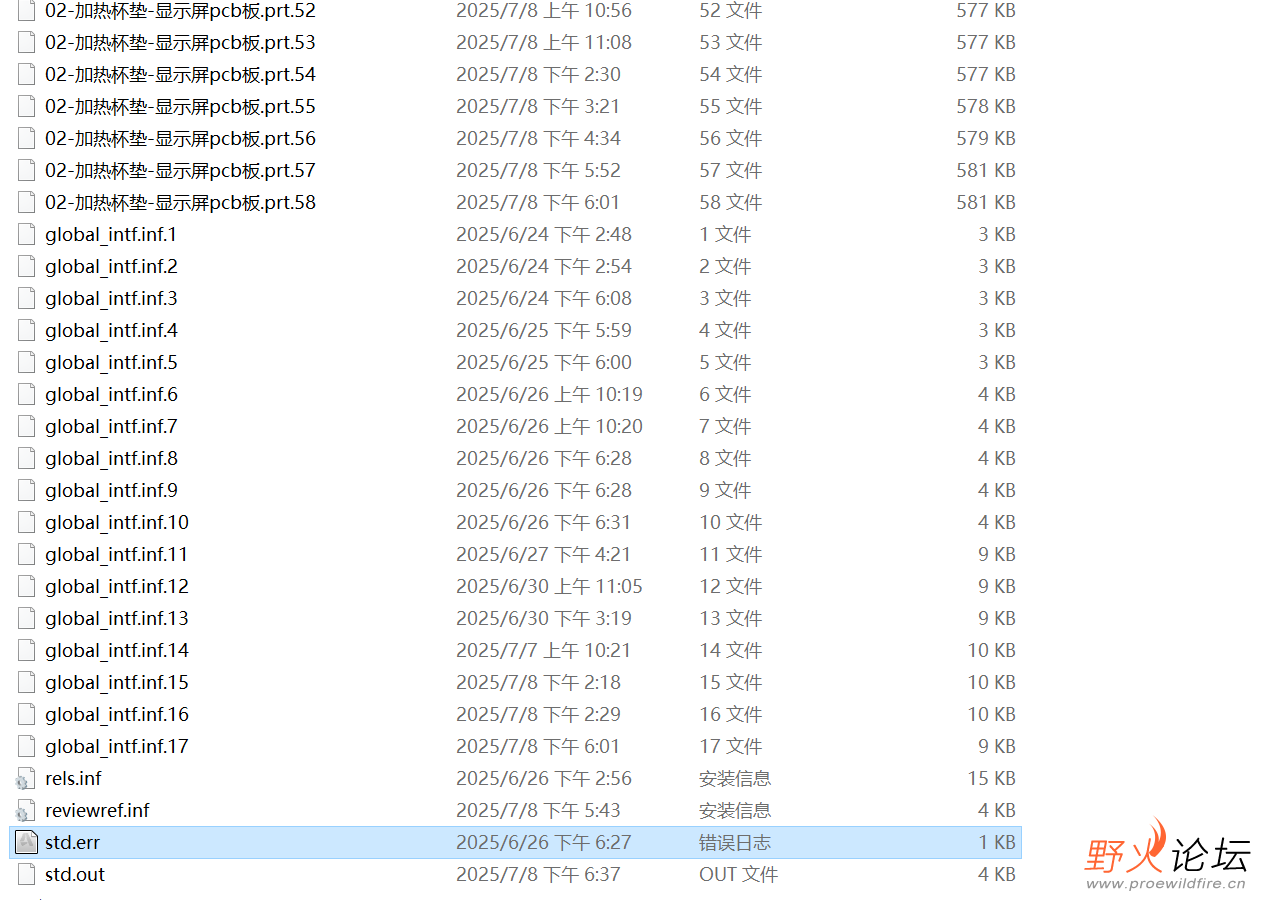

报错循环参考会在工作目录生成一个CRC文件,使用记事本打开,里面显示循环参考的位置

 楼主| 发表于 2025-7-8 20:48 | 显示全部楼层
没有找到相关文件

1在装配图里面刷新保存文件2在零件中刷新保存文件3检查该零件参考的参考是否过期。。。一般这种情况是参考过期,零件没有更新,,,你忽略提示直接保存文件,可能下一次就不会出现这个情况了
