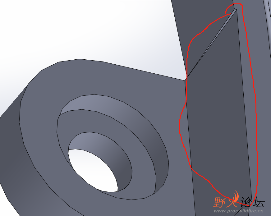

[求助] 这个凸台边上为什么要切除
发表于 2025-7-7 09:19 | 显示全部楼层 |阅读模式
如图圈起来的地方
572
817
发表于 2025-7-7 09:50 | 显示全部楼层
只有这么点没法明确,但是基本上应该就是为了分模
 楼主| 发表于 2025-7-7 09:52 | 显示全部楼层
770
哈七搭八
1052
发表于 2025-7-7 14:32 | 显示全部楼层
分模线在脚上面这样分,顺带镶一块上去,修模也好拆
