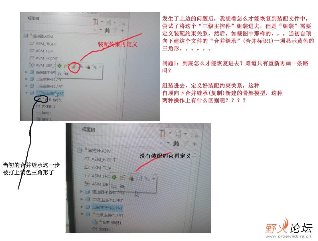

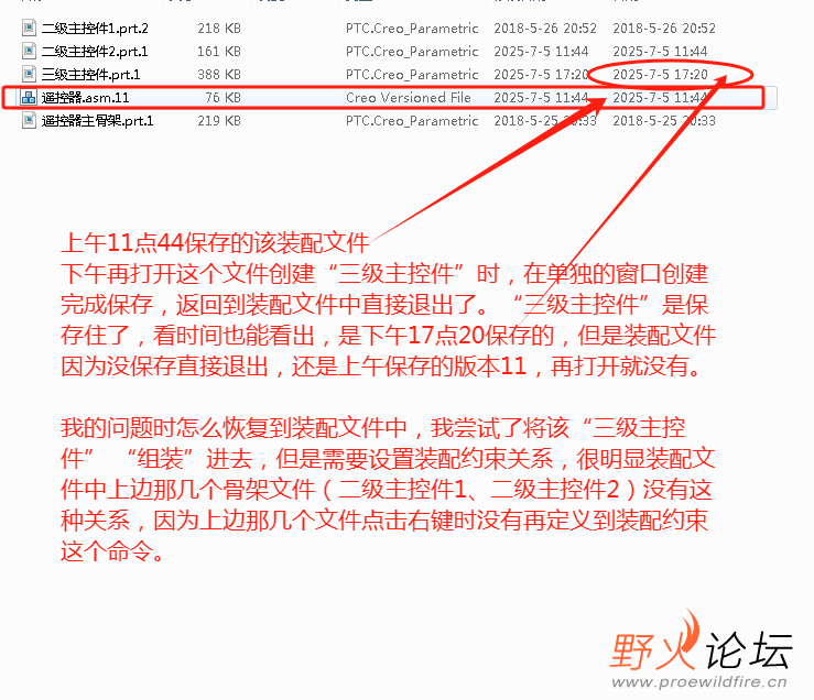

在学习自顶向下建模遥控器时,在创建到第3个骨架文件时,“创建——零件/实体—空”,然后“合并继承”把上个骨架“二级主控件2”复制过去,前几集视频都是在新建的骨架模型中“激活”后一顿操作,点击保存,再打开也正常能看到。但是这次学习中是将该骨架模型“三级主控件”单独打开窗口操作的,完成后我在这个单独的零件实体建模环境中点击了保存,关闭,但是在装配环境中没有点保存直接退出,导致再打开装配文件时看不到这个“三级主控件”。
新手能力欠缺,描述问题可能不准确,求助大神,解决后会将帖子的标题修改成尽量准确的关键词,方便再有新手遇到这样的问题能快速经搜索定位。
补充描述见以下截图,我的文件在下:

装配进去后再生,从新继承就行了

组装-定义装配约束,然后哪里有问题重新定义,合并继承有问题就打开重新定义。是这样吗?
