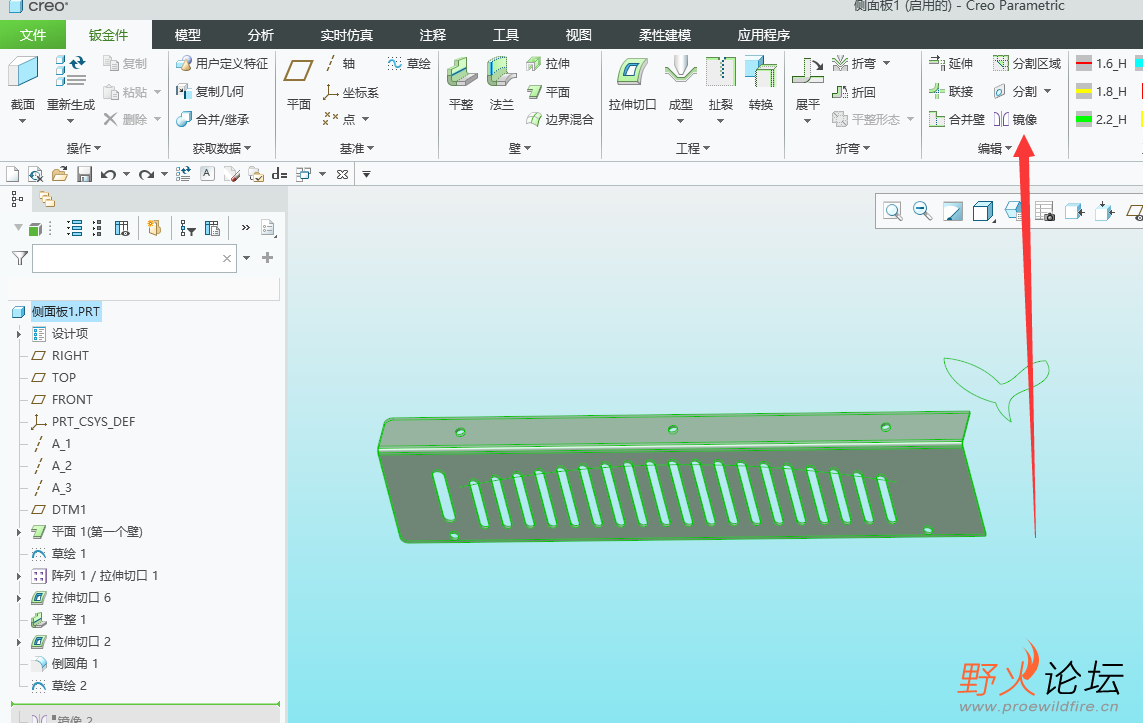

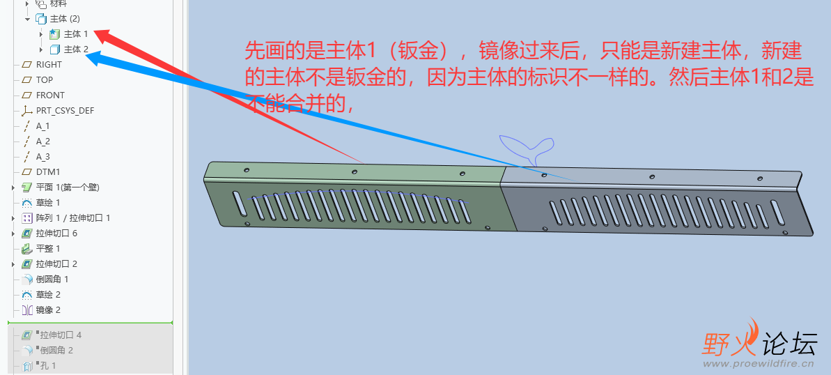

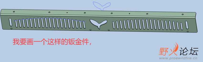

钣金件想画一半,再镜像过去,实现不了,镜像时必须新建主体,新主体不是钣金类的主体,新主体与老主体不能合并的。有什么办法,附件文件是CREO10.0的。 2.png 1.png

用11.0的就可以钣金。或者用柔性建模偏移或移动,拉长后再把孔打包镜像

不要镜像主体,只有到11以后的版本,才支持多主体钣金,选中整个模型镜像

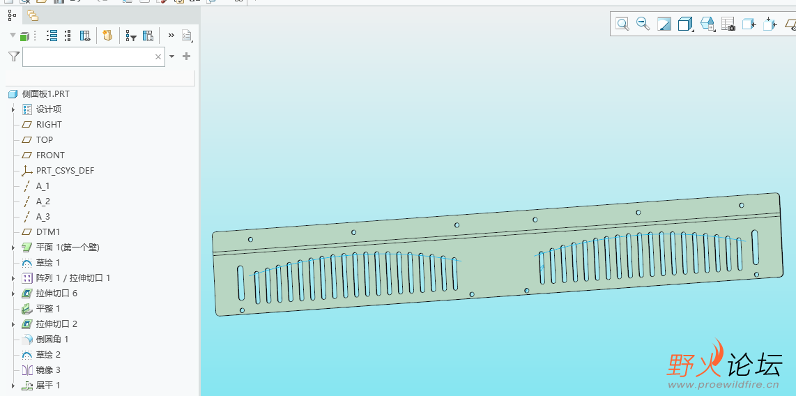

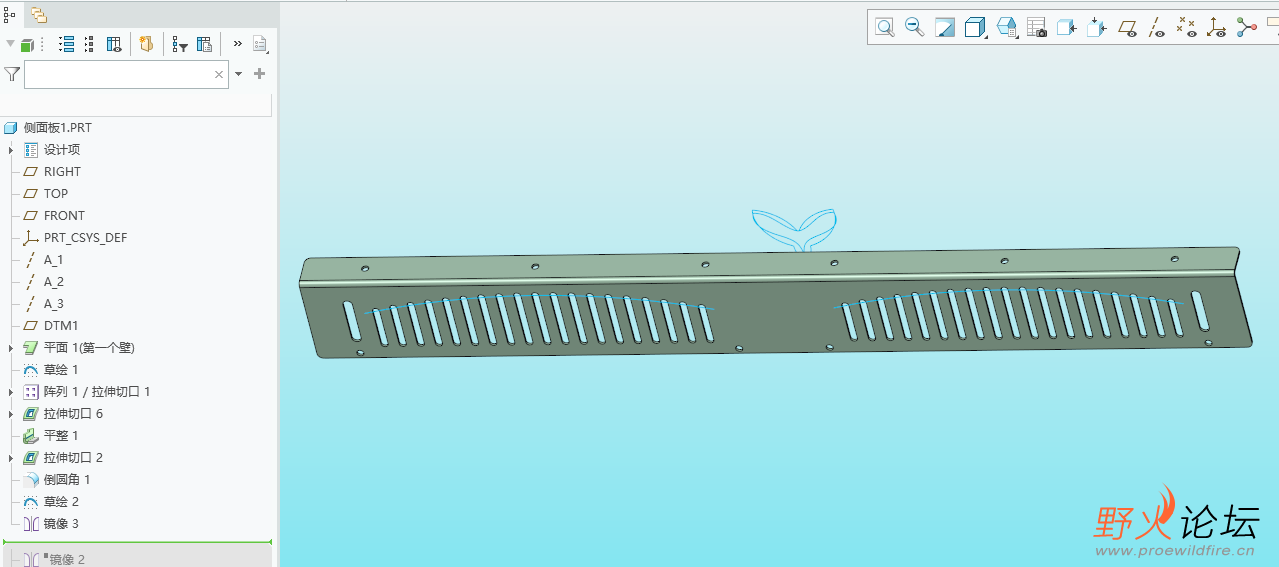

镜像的可以镜像钣金,之后使用合并壁

所以还是操作问题,我们一般是只把特征镜像,不镜像主体。
