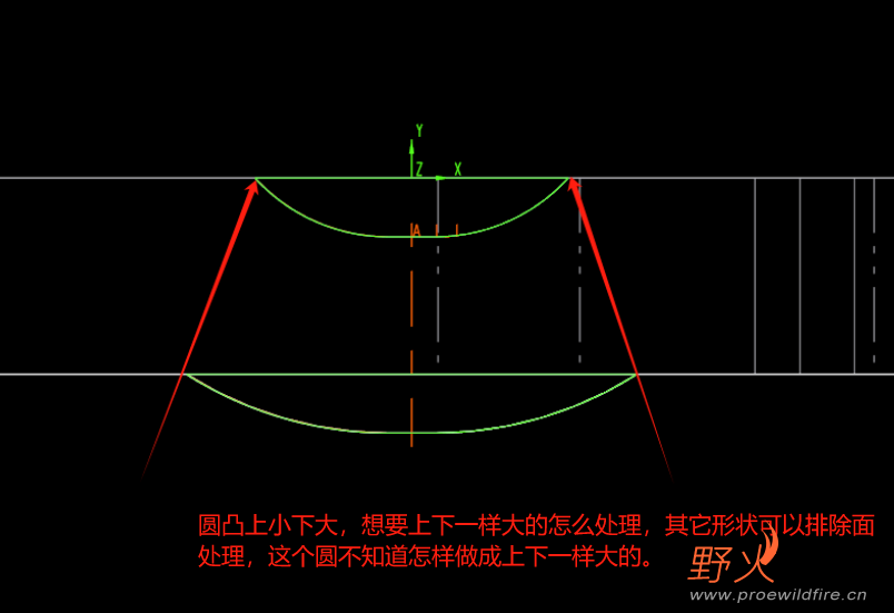

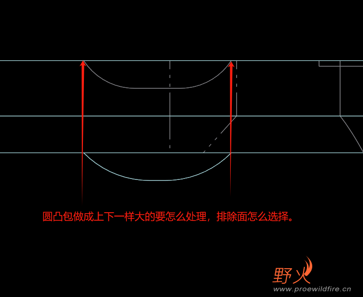

钣金圆凸包想做成上下一样大的,要怎么处理。其它形状可以选排除面就可以做成上下一样大。圆的不知道怎么处理。

 楼主| 发表于 2025-6-28 16:50 | 显示全部楼层
做成这样的

发表于 2025-6-28 17:33 | 显示全部楼层
不可能上下一样大

发表于 2025-6-28 18:11 | 显示全部楼层
冲压可以做到,但是软件不能实现,这种情况只能画成实体

发表于 2025-6-29 09:09 | 显示全部楼层
按照钣金工艺及设计理论是因料厚的问题,上下两个凸起部位有差异,绘图时此处需要单独处理

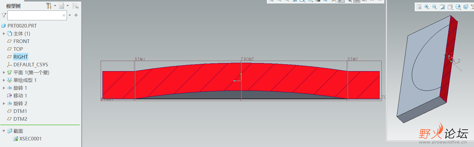

发表于 2025-6-29 22:28 | 显示全部楼层
CREO可以实现,也能展平,实际生产反而很容易实现,而用软件实现就麻烦些。
只不过这个方法凸包高度只能在板厚值内才行,超过了一个板厚的高度的话无法实现,有局限性
