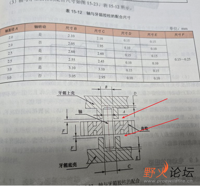

新人请教,如图轴不动时,箭头处是否要加垫片减小摩擦?

F-E>0 and F-D>0 不用,其实保证一条,运动部件和固定部件间要有足够的间隙,尺寸公差换算后也应满足上述要求。

如果轴不动,那么齿轮和轴之间不是固定的而是转动的;那么齿轮和牙箱上下都会有摩擦。我是这样理解的。
