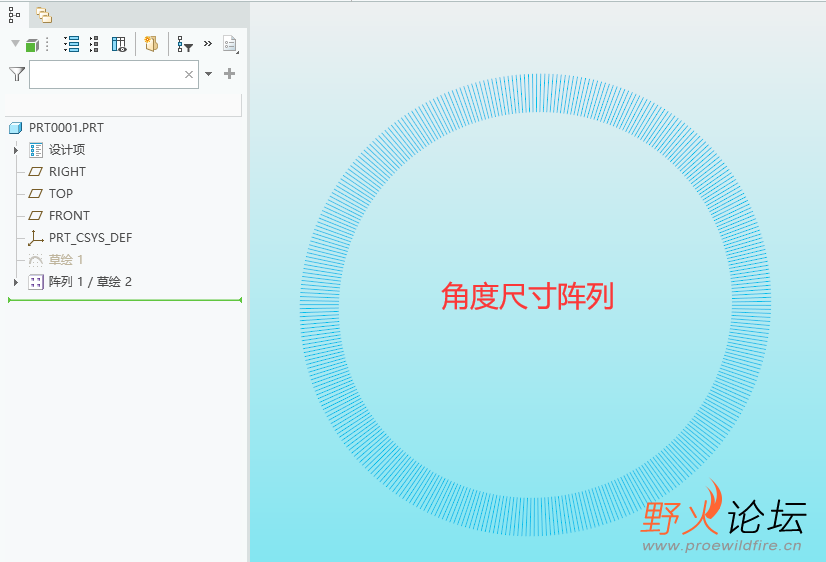

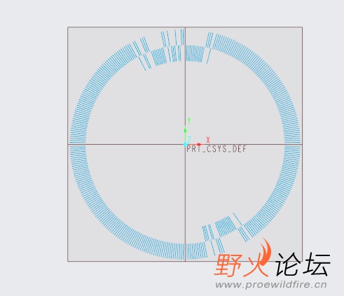

[求助] 尺寸圆周阵列,跑偏原因?

发表于 2025-6-28 01:08 | 显示全部楼层
根本原因就是个约束问题,单边垂直,两边都可以就会出错

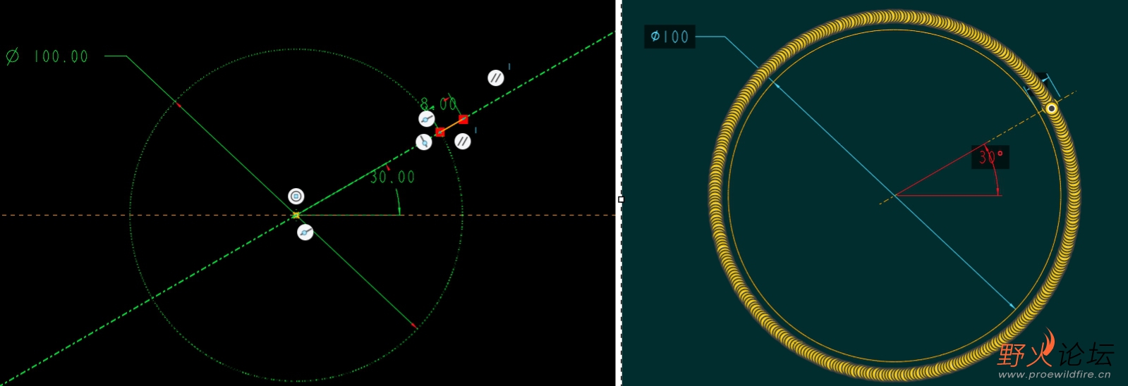

发表于 2025-6-27 08:57 | 显示全部楼层
creo遇到这种事简直不要太正常,我一般用三点角度约束解决这种问题。

发表于 2025-6-27 09:27 | 显示全部楼层
学习了,线点线约束,三点约束

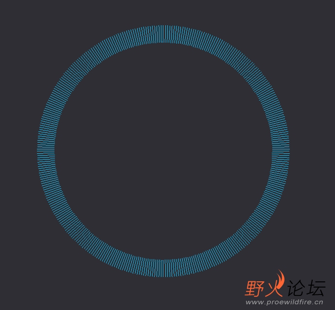

发表于 2025-6-27 14:44 | 显示全部楼层
无论是用角度尺寸阵列,还是用轴阵列,都没有什么问题
真正容易出现问题的,是和文字一起圆周阵列,文字很容易方向颠倒
870
1171
发表于 2025-6-27 14:51 | 显示全部楼层
以前CREO的老版本,用基准平面作参考,因为基准平面有正反面,所以圆周阵列容易出问题,老版本过来的用户,都会习惯性的删除默认的基准平面参考,改用座标系参考,好像是从7.0以后,就没有这个问题了
