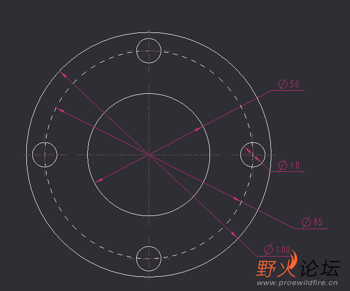

[求助] 在工程图草绘的参考圆,不会跟着变化,有没有变法让参考圆跟着变化

 楼主| 发表于 2025-6-27 11:52 | 显示全部楼层
wanghenghui 发表于 2025-6-27 11:32
你的这个虚线的圆有个专业术语 叫做 节圆
这两个孔不要用拉伸做 用孔特征做,然后整列就好了
我刚试了一下,在工程图里没有体现出虚线的辅助圆。

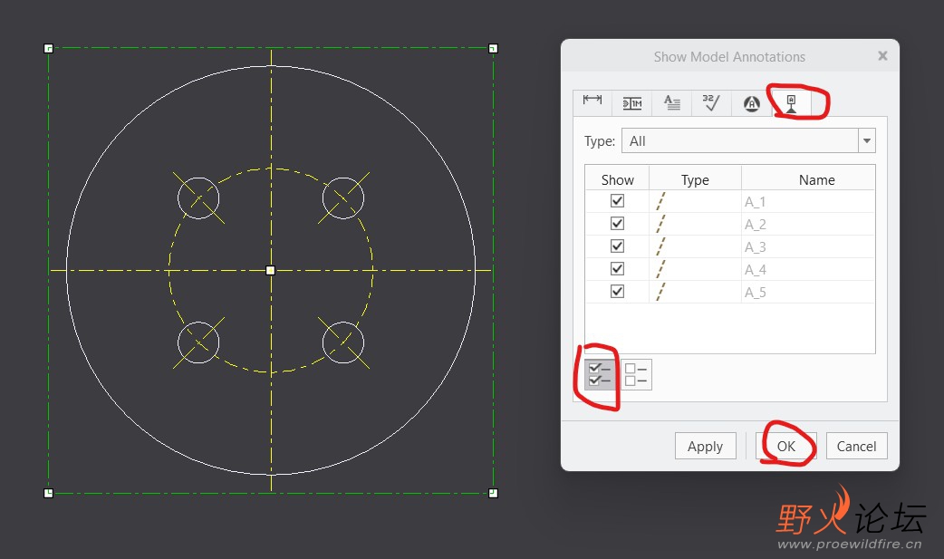

发表于 2025-6-28 09:07 | 显示全部楼层
你在3D里面画草绘 3D里面隐藏层 在2D里面那个草绘吧层不要隐藏 就好了

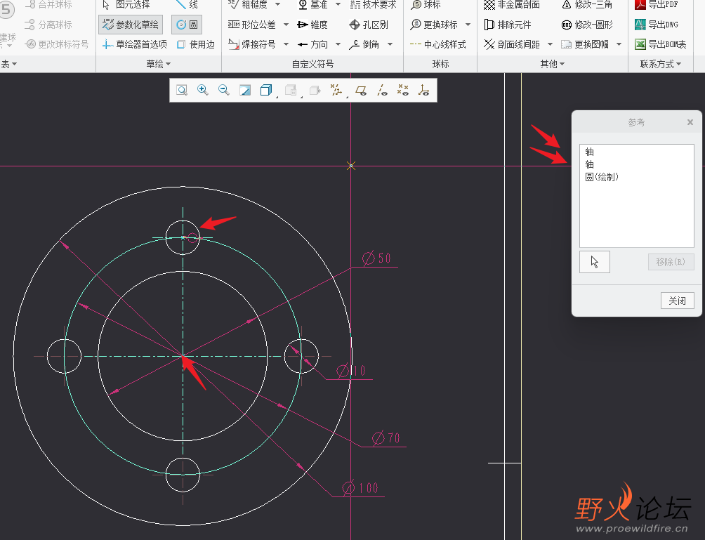

发表于 2025-6-28 09:34 | 显示全部楼层
CREO8.0直接点击参数化草绘,不用特别关联视图,已经自动关联好了,改3D自动变,拖动视图也跟随。

发表于 2025-6-30 07:56 | 显示全部楼层

 楼主| 发表于 2025-7-3 14:23 | 显示全部楼层
jike555@163.com 发表于 2025-6-28 09:34
CREO8.0直接点击参数化草绘,不用特别关联视图,已经自动关联好了,改3D自动变,拖动视图也跟随。 ...
谢谢,此方法有效
198
215
谢谢解惑,这个方法确实有效
