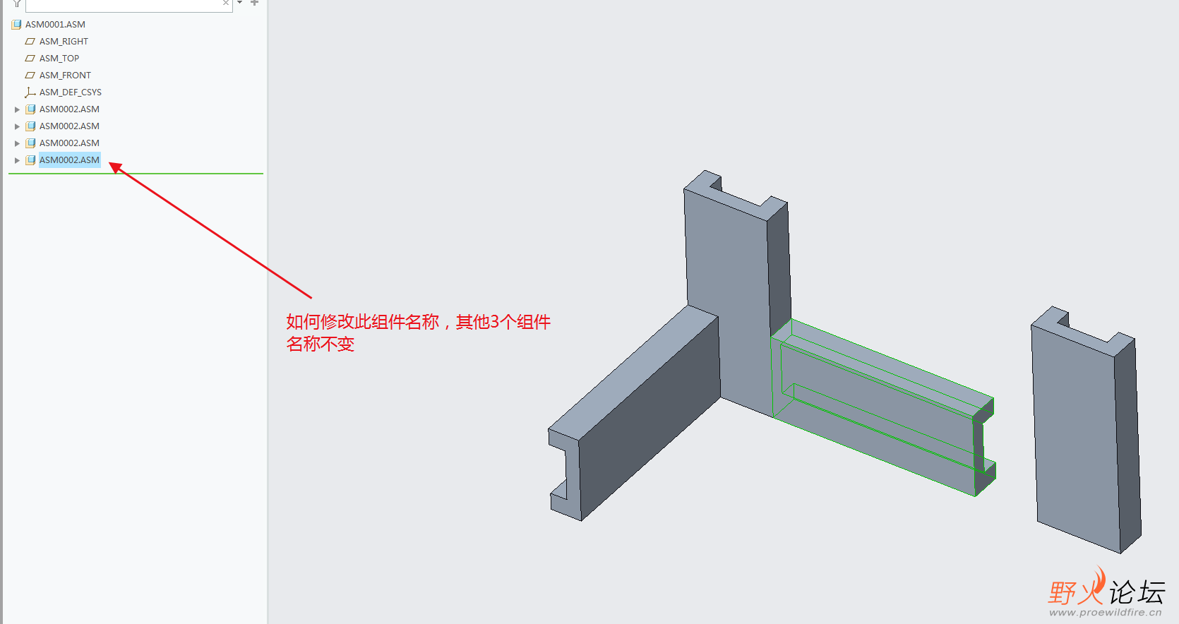

兄弟们,请教一个关于组件名称修改的问题。
在装配体1中,我组装了4个相同的组件。
但是我想修改其中一个组件的名称,其他三个组件不变,不知道如何修改。

发表于 2025-6-26 10:04 | 显示全部楼层
激活并打开你要更改的单独子组件,在文件里重命名

发表于 2025-6-26 10:24 | 显示全部楼层
把其中一个组件另存为一个名称,然后再回到当前模型树上,替换当前组件就行了.

发表于 2025-6-26 11:28 | 显示全部楼层
我一般也是另存改名再装配

发表于 2025-6-26 19:37 | 显示全部楼层
mui 发表于 2025-6-26 10:24
把其中一个组件另存为一个名称,然后再回到当前模型树上,替换当前组件就行了. ...
俺也一样

发表于 2025-6-27 15:08 | 显示全部楼层
选中要修改的零件或者组件,右键-替换-左边选择新副本,右边更改成你喜欢的名字---确定

发表于 2025-6-28 10:30 | 显示全部楼层
楼上正解
