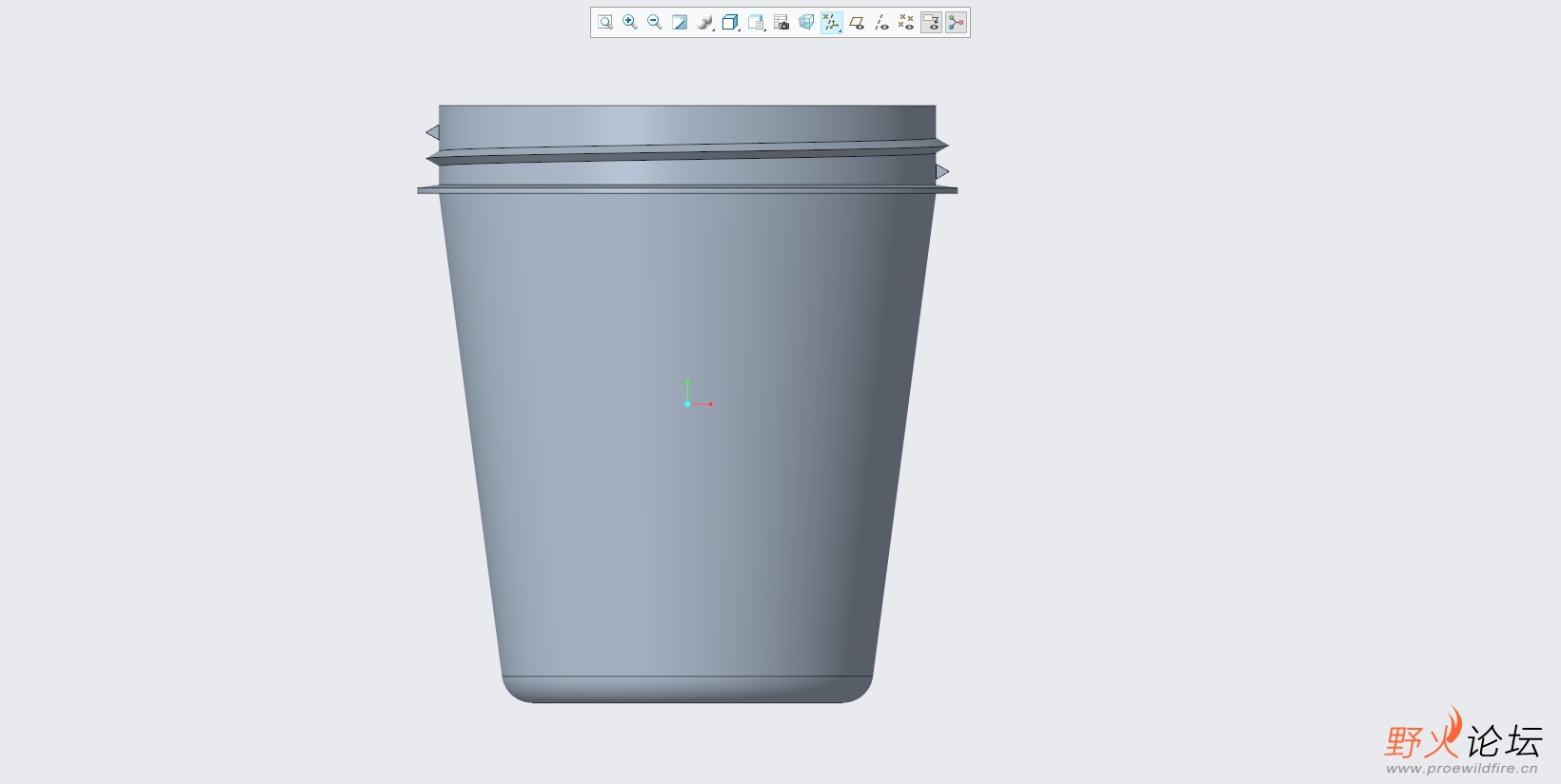

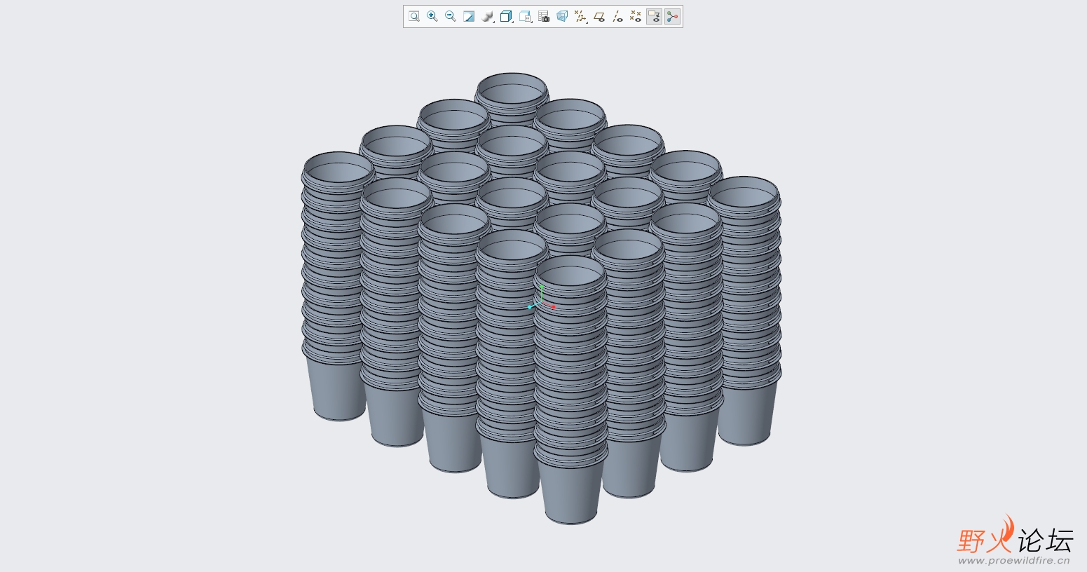

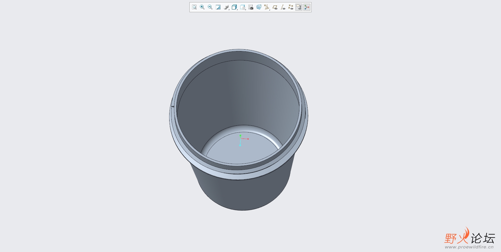

因为需要节省运费成本,尽可能多装一些瓶子,所以设计成这种可堆叠造型的;目前不清楚实际生产能不能落地,故请教一下各位大神。

这种可以直接注塑,没必要吹了
129
155
 楼主| 发表于 2025-6-25 16:50 | 显示全部楼层
kusoray 发表于 2025-6-25 16:43
这种可以直接注塑,没必要吹了
好的,感谢

还有优化空间

考虑结构力学:抗压、抗弯、防应力集中;赋予表面折痕效果增加强度,或是增加整体厚度

要注意预留堆叠后的装配间隙,否则堆叠后越压越紧,分不开
