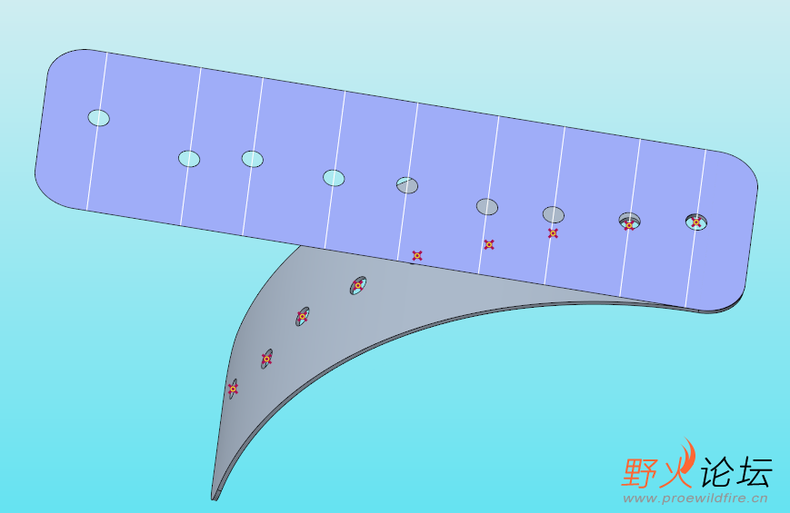

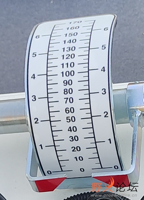

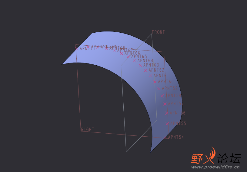

想定制一张贴纸标尺,大致如图,实际用途也如图,那个卷圆曲面已画好,拉伸就行,定位点也有已做好在曲面上,请问如何通过这些点在曲面上划线,并可以把曲面展平,得到刻画线,或者先把曲面展平,要求做好的点也跟着展平,然后再划线。这种也可以,最终目的,得到展平后的点或标尺线,完善细节后,用于定制标牌,模型比较简单,未上传文件

如果你是想得到图片一样的等距刻度,那你描述的建模过程就是错误的,展平之后再阵列刻度线,再展平面组变形折弯回去即可;
如果是没规律的点,且一定是要先在原始曲面的做点做线再展平,我没想到什么好办法,只能曲线救国,先将曲面加厚,通过每个点做一个孔,再将有孔的曲面展平,以曲面上的孔为基准做线,最后再将孔补起来

谢谢回复,点确实是不是等距的,我也做好了,就是不知道如何实现线或者点在展平的面上如何实现操作,方便后续定制标牌

是需要先展平面组,再进行展平面组变形操作吗,这些点才可以跟着到平面上,我试了一下这种方法可行,不知道还有其它方法没

展平面组点肯定不会动啊,但是这个点只是取一个位置,你可以画一个实体,将在点的位置切掉一块掰直就有位置了
