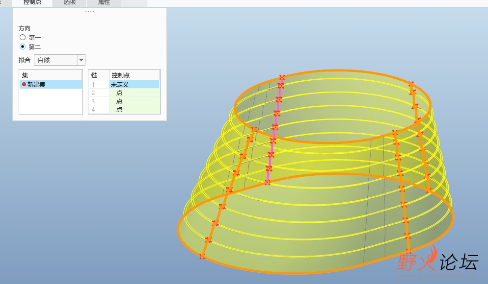

使用边界混合后有很多小面,或者这个有其他方式绘制吗
123.prt.rar

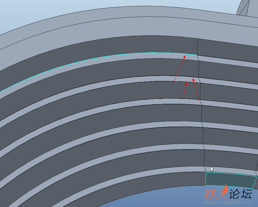

发表于 2025-6-25 13:52 | 显示全部楼层
端点设置对其看看

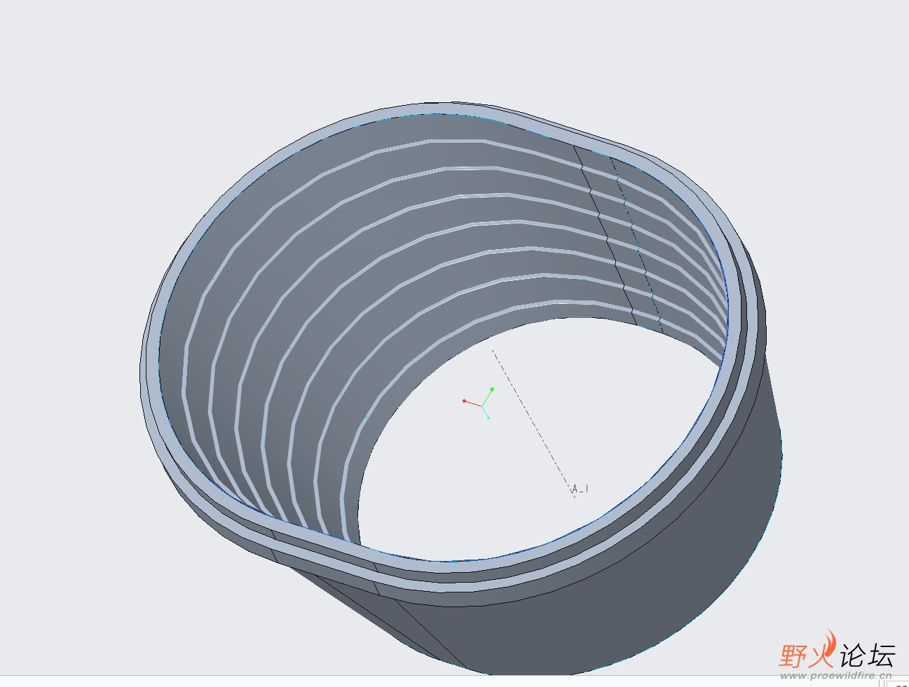

发表于 2025-6-25 13:56 | 显示全部楼层
要解决面的问题倒是好解决的,这样就没了,但你这种形状差不多的一般都是直接可变截面扫描做更方便,画起来也更简单啊

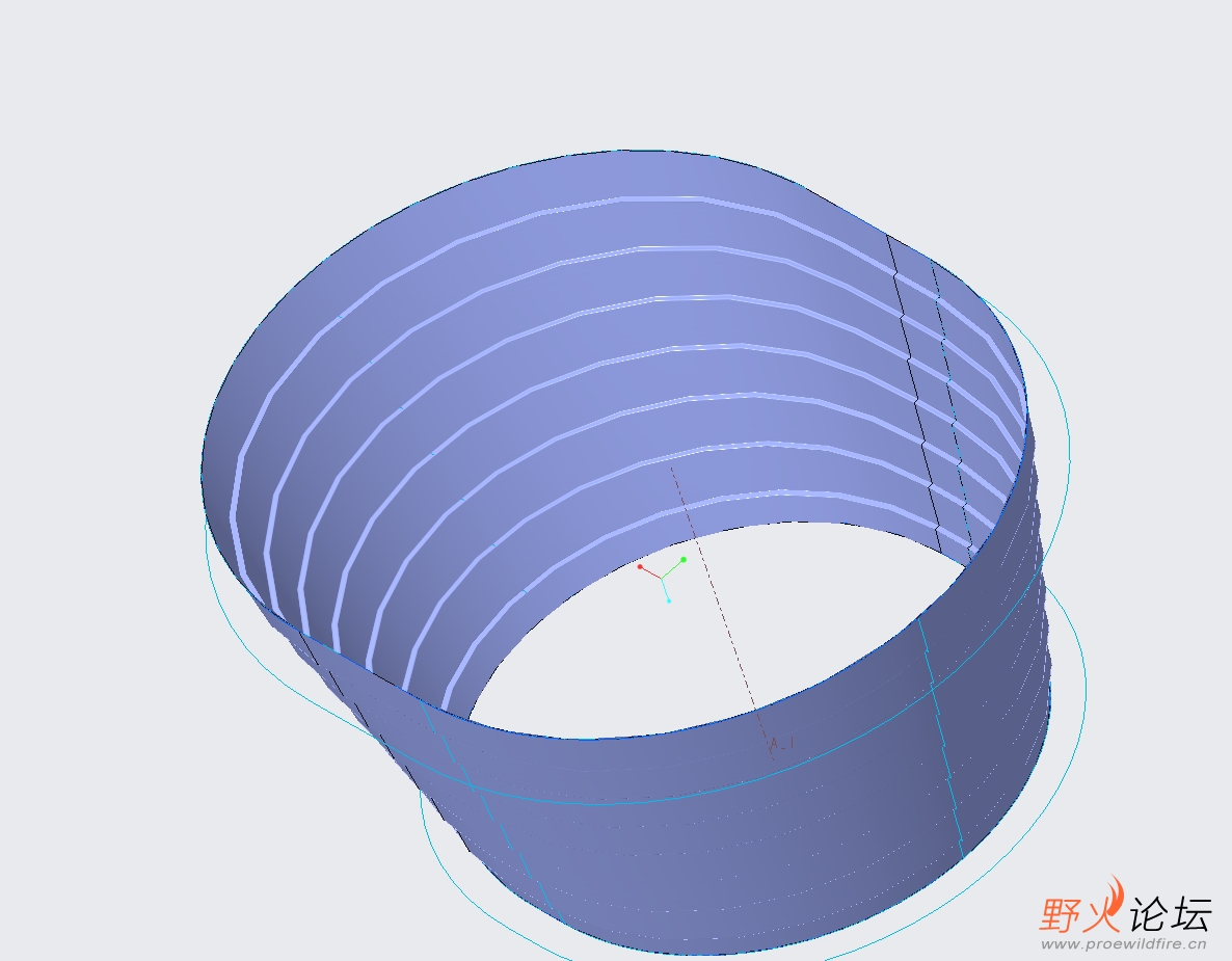

发表于 2025-6-26 19:25 | 显示全部楼层
对称做一半就好,控制点设置段至段,上下线草绘时转换为样条,减少节点
123-0.prt.zip

 楼主| 发表于 2025-6-26 22:42 | 显示全部楼层
yu865895712 发表于 2025-6-25 13:56
要解决面的问题倒是好解决的,这样就没了,但你这种形状差不多的一般都是直接可变截面扫描做更方便,画起来 ...
试过了,扫描不行
