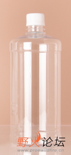

因为产品需要发到海外的原因,需要优化海运费成本,尽可能的多装一些瓶子。产品要求:瓶子的形状、瓶身可以拆成两件、可堆叠、密封效果要好,使用时不会渗水。

你要密封性就不用考虑拆件,你做密封的成本都比运输高,形状要看你能接受什么样的,同样的摆放方式你摆放完没有间隙是最划算的,也就是方形肯定比圆形划算,其他的么就你自己发挥了

了解,感谢

尽量做小

这种瓶子,一般老外都自己买吹塑机自己做的,买模具和设备。

瓶子做成喇叭型,盖子装在喇叭大口!完美解决,就是瓶子不好看
