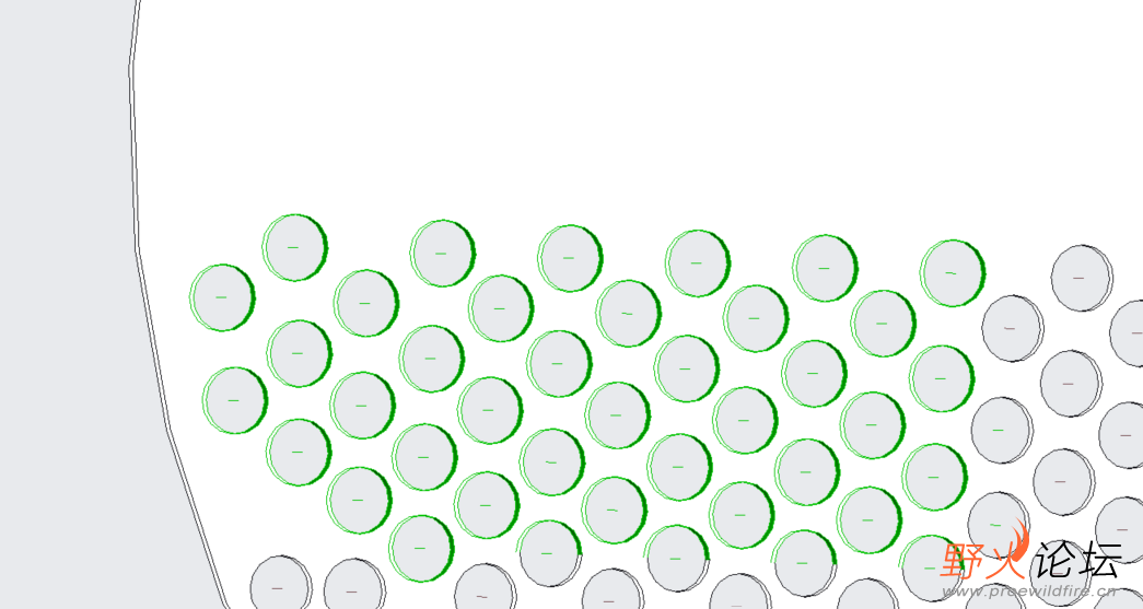

怎么导出这些不规则排布的孔的中心位置坐标值呢?

1)如果是平面上的,通过工程图孔表功能导出轴或中心点坐标
2)阵列出中心点,导出igs,导入到新prt,选小平面,过滤掉曲线,次数可将点云保持为pts文件(文本文件)

你好  1 和2 分别是两种方法是么
