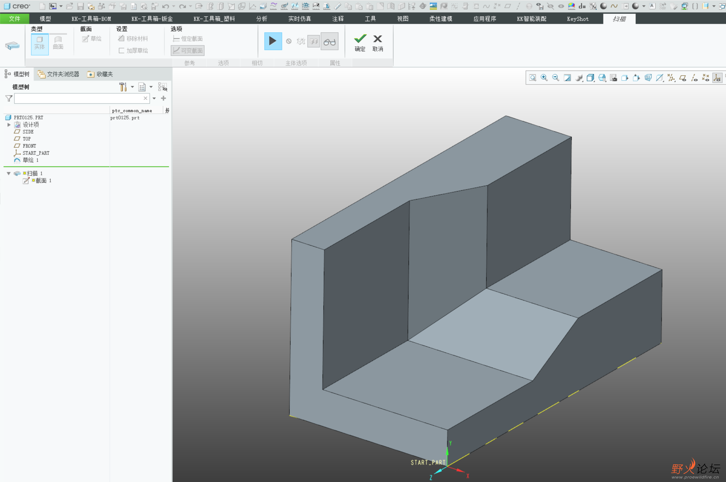

发表于 2025-6-23 13:21 | 显示全部楼层 |阅读模式
这张图该怎么画,我是新手

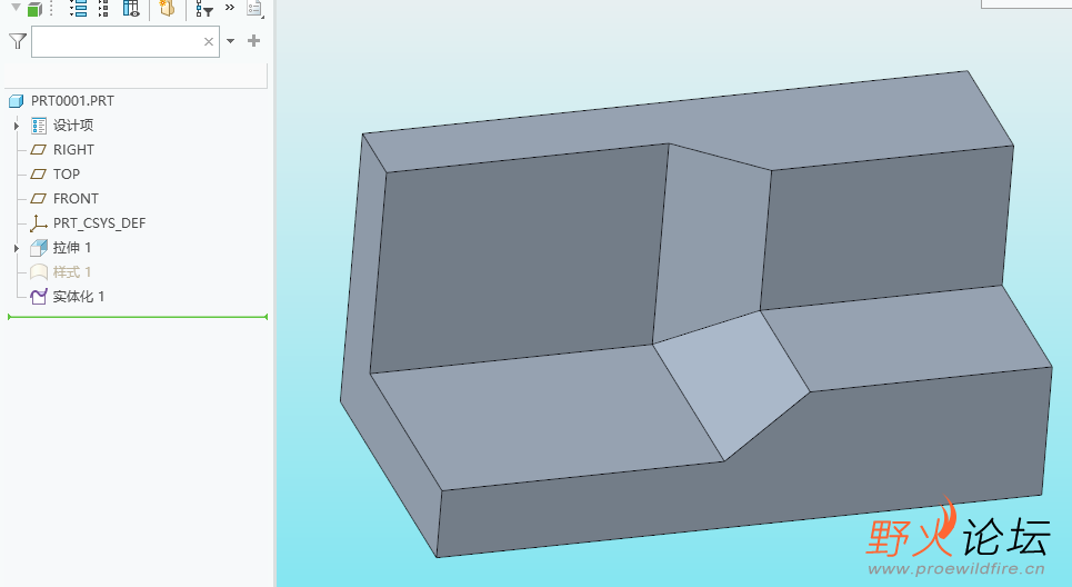

发表于 2025-6-23 13:35 | 显示全部楼层
两次拉伸
prt0001.prt.rar
42.41 KB, 下载次数: 19
185
245
 楼主| 发表于 2025-6-23 15:13 | 显示全部楼层
感谢 ,中间那部分我想复杂了

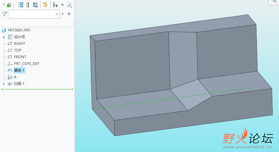

发表于 2025-6-24 12:33 | 显示全部楼层
一个可变截面扫描的思路

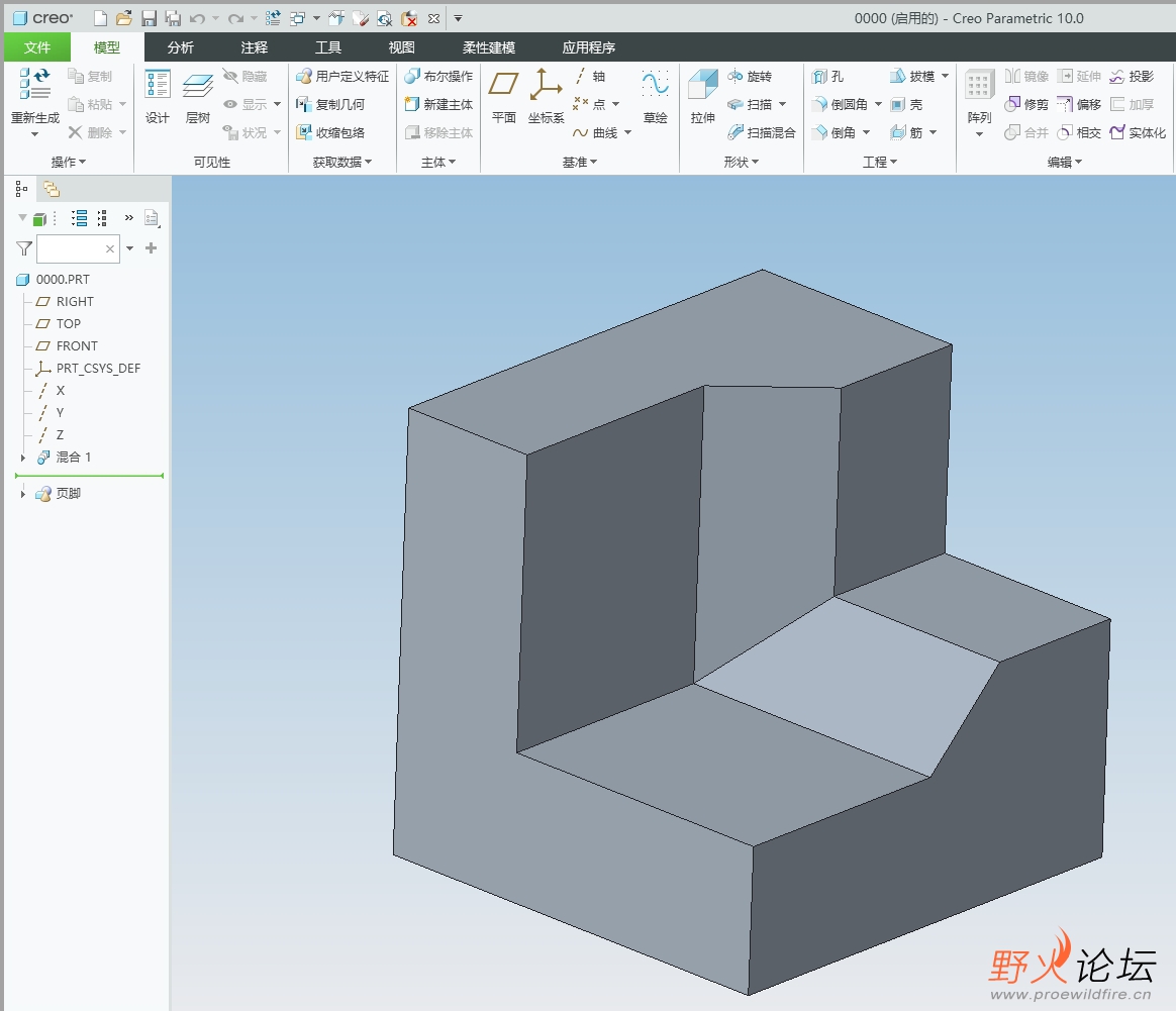

发表于 2025-6-24 13:26 | 显示全部楼层
我也凑个热闹,用混合画的。大家一起来,看看一共有多少不同的画法。10.0版本的图

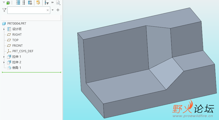

发表于 2025-6-24 16:33 | 显示全部楼层
拉伸+倒角
一条直线+图形关系式扫描
做曲面切除也可以
