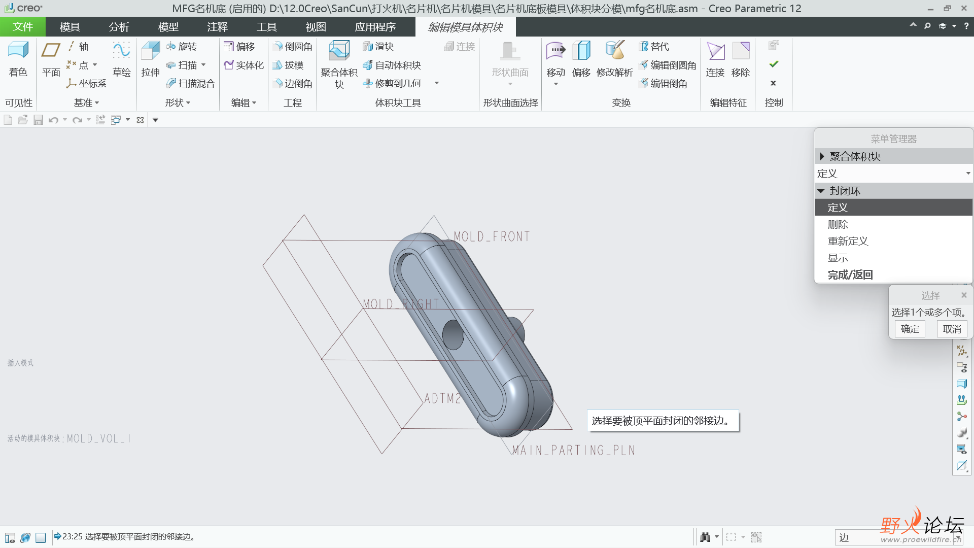

creo12.0里的聚合体积块弹出信息:选择要被顶平面封闭的邻接边。
此"邻接边”是要聚合体积块的外边环,还是填充孔的边环?不管怎样选择都聚合失败。

 楼主| 发表于 2025-6-19 23:40 | 显示全部楼层

 楼主| 发表于 2025-6-19 23:43 | 显示全部楼层
请教大师该怎么选择?此"邻接边”是选要聚合体积块的外边环,还是填充孔的边环?

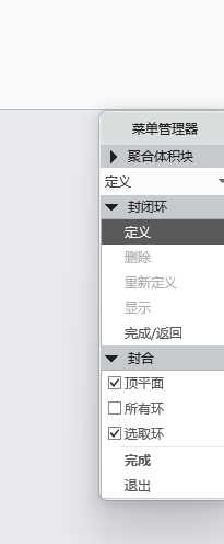

发表于 2025-6-20 21:10 | 显示全部楼层
选择要被顶平面封闭的邻接边,就是你要延伸到顶平面后封闭的所有边。
可以选择用 “所有环” 选项试一下,再 选取 试一下,看看区别,慢慢体会。
注意:每圈边选择其中的任意一段就可以。
