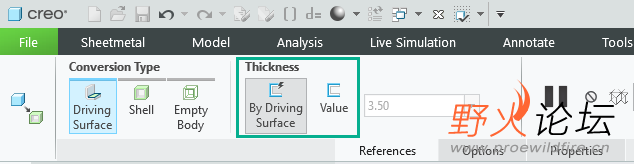

12.0钣金转换官方默认是不让主体钣金链接到零件属性,因为转换是链接零件属性之后钣金厚度需要手动键入,否则默认厚度1.0mm,这个操作就比以前的版本墨迹了,不链接零件属性问题在于厚度、折弯表这类关键属性是无法在零件上直接读取的,会出现展开错误

以下是更新项目
Creo Parametric 12 新增功能 > 12.4.0.0 > 钣金件 > 增强了转换中与厚度相关的选项
增强了转换中与厚度相关的选项
Creo Parametric 12.4.0.0
用户界面位置:单击“模型”(Model) > “操作”(Operations) > “转换为钣金件”(Convert to Sheet Metal),或选择一个主体,右键单击,然后选择“转换为钣金件”(Convert to Sheet Metal)。
说明
将实体主体转换为钣金件主体时,现在可以选择将钣金件主体链接到钣金件零件。当零件厚度参数不存在时 (例如,转换第一个主体时),会将主体和零件厚度参数设置为相同值。
链接到零件
使用“驱动曲面”(Driving Surface) 选项时,可以使用新厚度选项。
厚度选项
•值 (Value) - 具有以下选项:
◦用户定义的值 - 当主体未链接到零件时,可以键入新厚度值。
◦零件厚度值 - 当主体链接到零件时。
◦创建时从原始几何测量的值 (不会自动更新)。
•通过驱动曲面 - 衍生自原始实体几何的参数化驱动的主体厚度,重新生成时会自动更新。
优点
改进了对钣金件和装配的自顶向下设计的支持。
附加信息
提示:

我试了一下STP导入,转钣金,可以默认原来厚度作为钣金厚度啊
实体转钣金第一步,还是可以确定厚度的,只是后期修改厚度需要到属性里修改的
