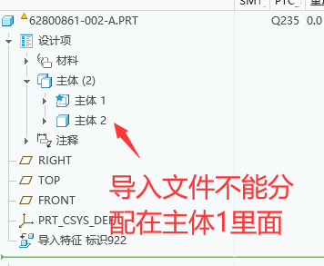

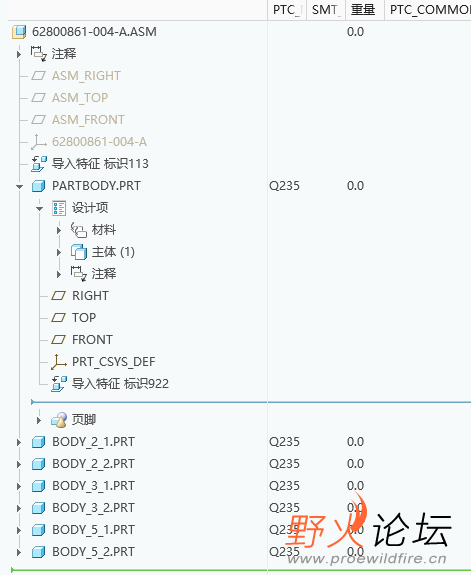

12.0现在用上了,就说说导入模型的问题
1、装配体STP导入优化了,不会额外多出现一层装配,子件里面的主体和装配也都是正常的,这个就非常棒。
2、单个STP导入反向优化,导入的模型居然不放在主体1里面,搞不懂,搞不懂,搞不懂。

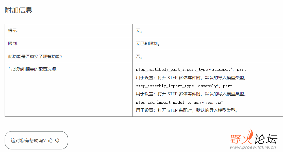

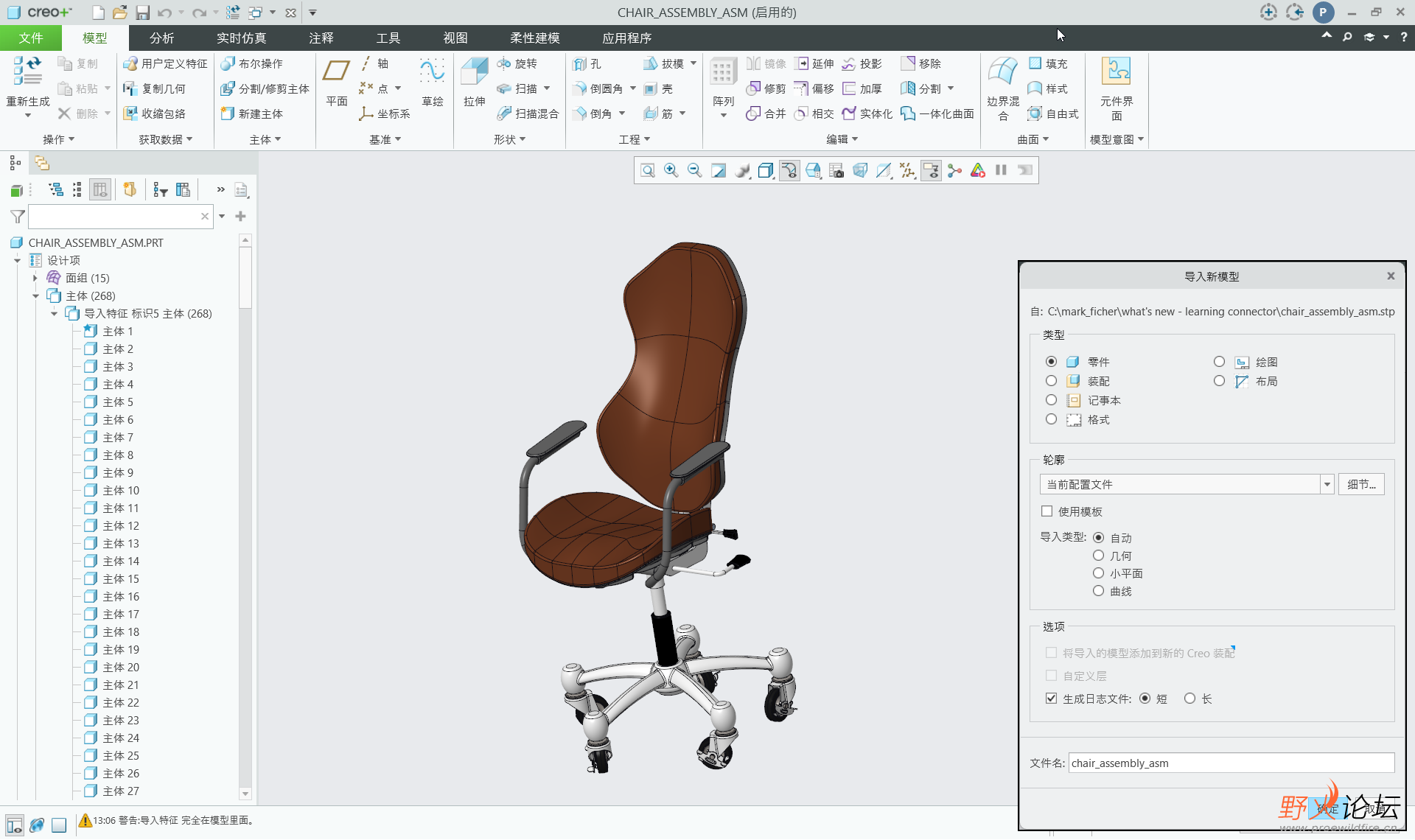

https://support.ptc.com/help/cre ... ultibody_part.html#
将 STEP 装配导入 Creo 多体零件
用户界面位置:单击“文件”(File) > “打开”(Open) > “类型”(Type) > STEP (.stp,.step)
说明
Creo Parametric 12.4.0.0 改进了将 STEP 文件导入 的操作。导入 STEP 文件时,如果选择的是“零件”(Part) 或“装配”(Assembly),则 Creo Parametric 将为导入文件确定正确的模型类型。
•STEP“装配”(Assembly) - 将默认模型类型设置为“装配”(Assembly);但可将类型更改为“零件”(Part)。当模型类型设置为“装配”(Assembly) 时,会创建一个新的 装配,所定义的装配结构和元件显示在图形窗口中并于模型树内列出。如果选择模型类型“零件”(Part),则会创建一个新的 多体零件,其中每个装配元件均有一个定义的主体。
下图显示了 STEP 装配的“导入新模型”(Import New Model) 对话框和导入结果。
已创建用于控制默认模型类型的新配置选项:step_assembly_import_type - assembly*、part。
•STEP“零件”(Part) - 将默认模型类型设置为“零件”(Part)。除非 STEP 零件文件为多体零件,否则“装配”(Assembly) 类型不可用。如果 STEP 零件为多体零件,则默认模型类型将更改为“装配”(Assembly),同时主体将分解为平整子装配结构。如果将模型类型设置为“零件”(Part),则多体 STEP 零件将作为真正的多体零件导入。
下图显示了 STEP 零件的“导入新模型”(Import New Model) 对话框和导入结果。
已创建用于控制多体 STEP 零件模型类型的新配置选项:step_multibody_part_import_type - assembly*、part​。
现可通过新的 STEP 导入配置文件选项维护包含多体零件的 STEP 装配。可在导入操作期间设置此选项。转至“STEP - 导入配置文件”(STEP - Import Profile) > “拓扑”(Topology),然后选择“保持装配元件的多体结构”(Maintain multibody structure of assembly components)。
如果选择“保持装配元件的多体结构”(Maintain multibody structure of assembly components),并将模型类型设置为“装配”(Assembly),则在 STEP 装配中定义的多体元件将作为多体元件导入。清除“保持装配元件的多体结构”(Maintain multibody structure of assembly components) 复选框后,多体零件将分解为装配内的平整子装配。默认情况下会禁用此选项。如果启用,导入模型将成为新 装配的元件或子装配。
已创建用于控制此选项的新配置选项:step_add_import_model_to_asm - yes、no*。
优点
将 STEP 装配作为多体零件导入可改善将 STEP 文件导入 时的表现方式,从而允许用户控制导入首选项以获得所需的文件结构。该过程允许在导入期间保留 STEP 装配或零件中包含的多体。此新功能改进了使用 STEP 时不同 CAD 系统和 间的互操作性。
