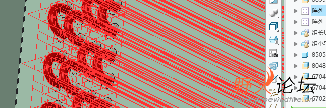

大佬们,我最近刚换了9.0来用,选择别人设计的阵列零件时会显示出xzy和基准平面,直接卡的不行,要怎么设置才不显示呢

阵列特征里面有没有建立基准面?上PRT

可以选择几何阵列试一下,或发图上来开一下

是有基准面,隐藏了就没了,谢谢
