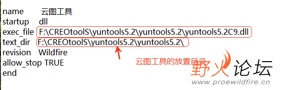

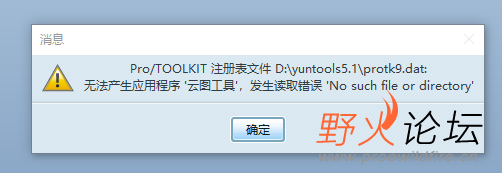

云图工具箱无法启动时什么原因?

路径不对

云图工具路径设置.png 查看一下你的云图工具放置的位置是否与红框你的文件位置相同,如果不相同,要对应(注意,不是和我的路径一致,是你的云图工具路径和如图框选位置的路径一致)
提醒一下,尽量不要将云图工具放置在C盘,不然会出问题,具体啥问题我忘记了

文件路径导致读取错误
