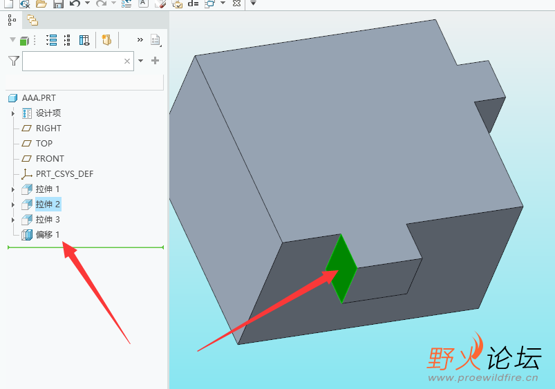

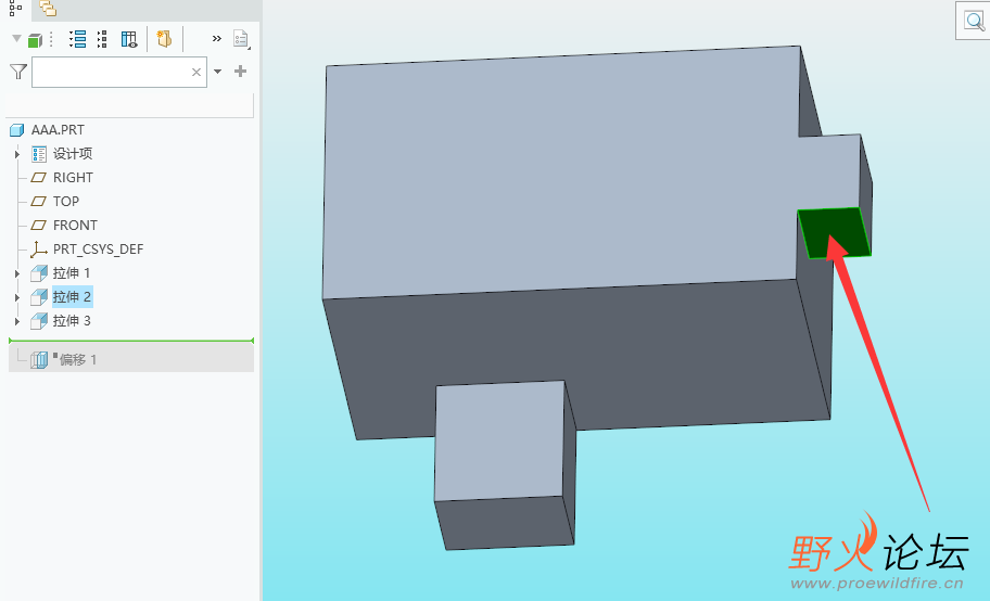

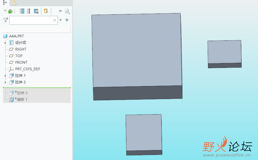

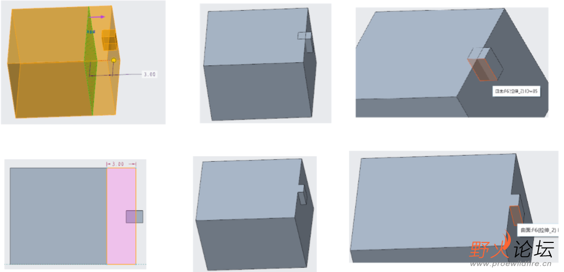

用两种方法将一大一小两拉伸立方体连起来,下图的上半部份是用展开偏移大立方体右侧面得到,下半部份则是增加一个拉伸特征。两种方法整个模型中都只有一个主体,为什么连起来后两种方法选取的小立方体的表面会不同(一个仍是原小立方体的表面,另一个只是露出来的一部份)?

你拉伸都是用侧面拉伸的,草图都覆盖住小方块

确实如楼主所说,偏移后的实体并没有与相交实体熔合成一体,使用线框显示看得更清楚,这是软件功能局限吧

是不是低版本有这个问题,我用10.0的,拉伸和偏移都能融合在一起
PS:更正一下,楼主说的是对的,只拉伸一个小方块,用偏移确实不会融合在一起,但是如果拉伸两个方块,并且先用拉伸把一个方块接起来,再偏移接另一个小方块,就会融合在一起了,应当是软件的BUG
632
746
发表于 2025-6-18 14:47 | 显示全部楼层
不试不知道,从4.0到10.0都是这样,特意去附加材质测试一下重量,确实是重量不一样。高版本我没安装,不知道是否这样?感觉有点想钣金模式下的一些特殊情况一样,一些步骤特征不连体主体,就变成两个主体。
