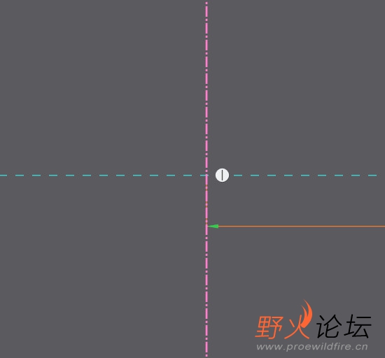

[求助] creo12.4中心线为什么变实线了,大佬们知道怎么设置吗
发表于 2025-6-16 19:36 | 显示全部楼层 |阅读模式

发表于 2025-6-16 19:51 | 显示全部楼层
没有啊,你点错了吧,倒是他把几何点和点分开了。我找半天没找到
 楼主| 发表于 2025-6-16 19:54 | 显示全部楼层
我搜了之前的帖子,关闭线条消除锯齿就正常了。

发表于 2025-6-17 09:16 | 显示全部楼层
中心线还是原来的一样,虚线的,,有些可能是显示问题

发表于 2025-6-17 18:50 | 显示全部楼层
正常现象。都是这样
,等待下个版本

发表于 2025-6-18 07:37 | 显示全部楼层
CREO124草绘,中心线能正常显示啊。

发表于 2025-6-18 08:07 | 显示全部楼层
我的12.4显示和以前的版本都一样,一切正常

发表于 2025-6-24 15:07 | 显示全部楼层
显卡问题 用的是AMD显卡吧?
