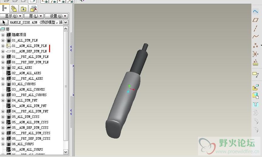

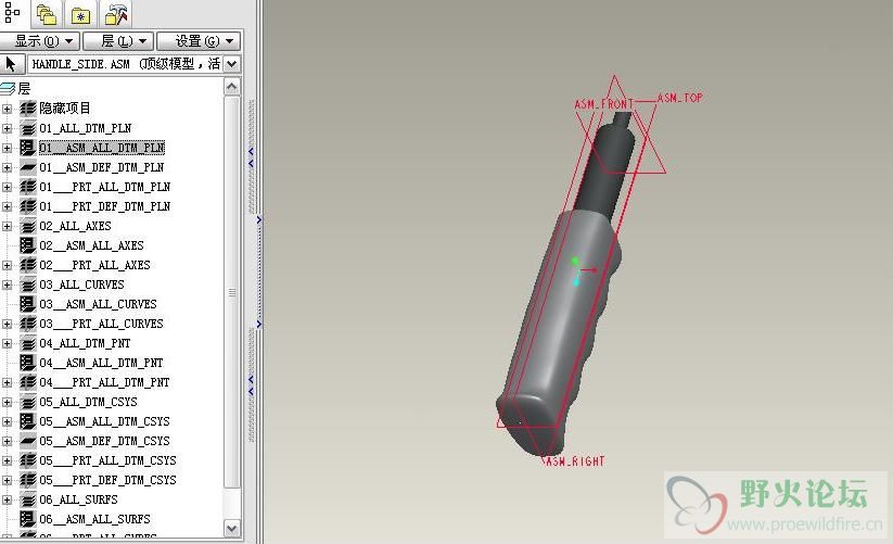

我从网上下了个组件。打开这个组件时发现显示层里面所有的层有隐藏。我只想显示组件的三个基准平面来编辑。可以我显示好几个隐藏层仍然不行,感觉这三个基准平面在好多隐藏层里面都有,一层套一层的,直让我抓狂。求能快速显示的方法。我以前都只能每个层都要打开来找再去掉隐藏吧,这很费力的。大家帮帮忙。3Q~~
图一是刚打开的样子,所有层都关闭。
图二是我打开了这几个层,还是没有显示这几个基准。

发表于 2009-2-17 19:42 | 显示全部楼层
图一不是已经OK了的吗?

 楼主| 发表于 2009-2-17 22:44 | 显示全部楼层
那是鼠标点击隐藏层出现的.点其它的时候又消失了.我要它无时无刻出现.

发表于 2009-2-18 11:20 | 显示全部楼层
把上面5个PLM全打就可以了,兄弟。

发表于 2009-2-19 15:07 | 显示全部楼层
这个图的图层管理比较混乱,因为有的图层使用了规则,他会自动搜索符合条件的对象放入其中。
最简单的办法是将其图层全部删掉,重新建一个适合自己用的层

发表于 2009-2-19 20:19 | 显示全部楼层
也可以选择所有的图层,然后取消隐藏。
