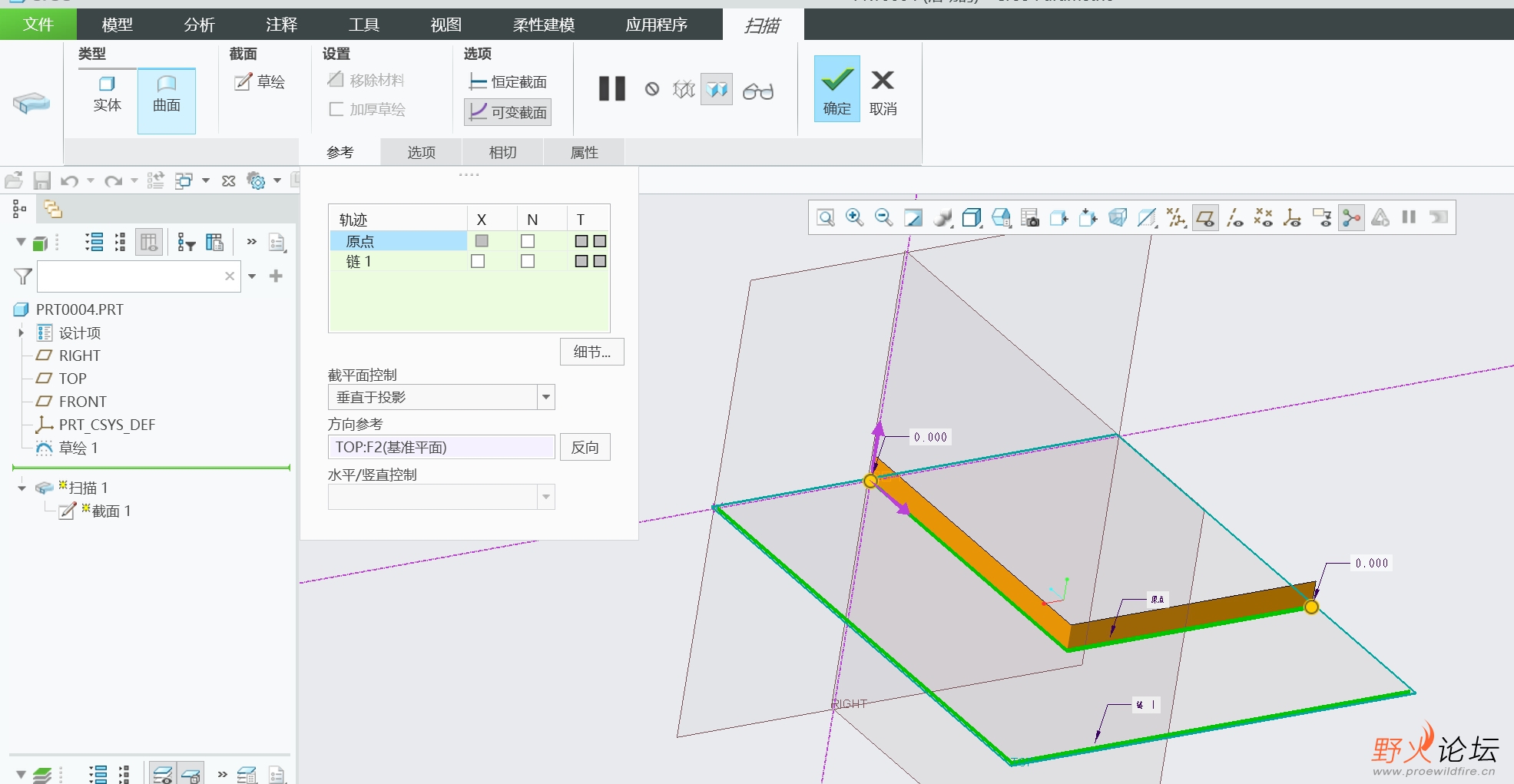

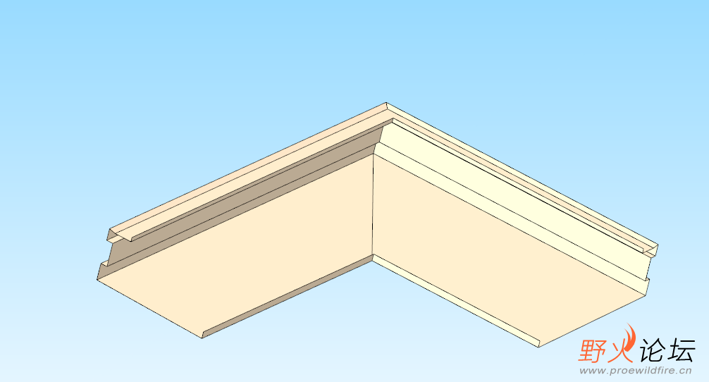

想做成这样的效果

发表于 2025-6-12 10:53 | 显示全部楼层
一段一段扫描可以,连续的就要是相切及以上

发表于 2025-6-12 11:16 | 显示全部楼层
草绘界面是可以进入的,但是扫描的图形要穿过双轨的估计很多都是不行的,直角很多都是扫不出来的

发表于 2025-6-12 11:18 | 显示全部楼层
做不到噢,不过可以使用其他命令另辟蹊径,但是不知道你的意图是什么,下次发贴最好附上你想要达到的效果或者使用意图。

发表于 2025-6-12 14:33 | 显示全部楼层
最好是扫一段出来,切45度角后,镜像过去,多简单
631
745
发表于 2025-6-12 16:12 | 显示全部楼层
这个效果图本来就是两个零件拼接起来,直角扫描不出来的,扫描一段,然后切45度,再镜像,再切除多余的长度。如果是想一个钣金做出来,那底部那一条对角线就不能撕裂,用实体画,转钣金后,转换一下圆角和撕裂边,能直接展开一个零件。

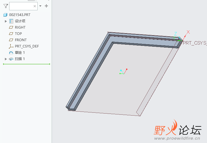

发表于 2025-6-12 16:24 | 显示全部楼层
这个拉伸个似乎更方便

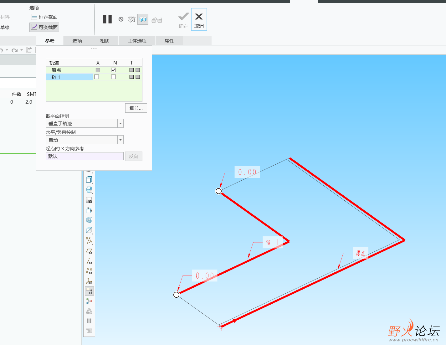

发表于 2025-6-13 07:03 | 显示全部楼层
