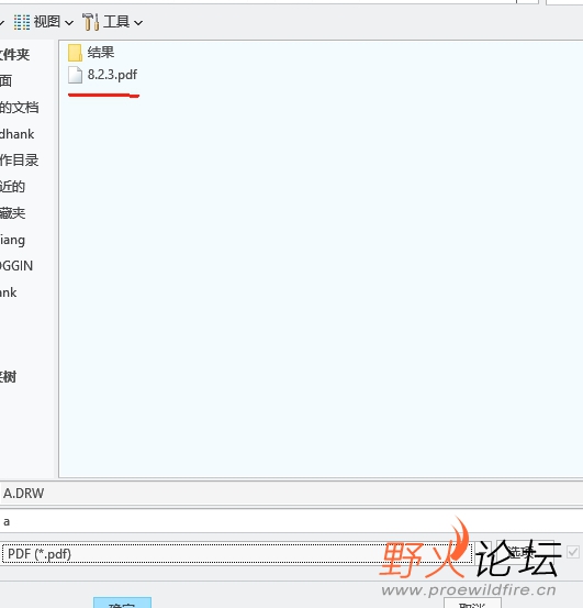

       各位高手,工作中经常会有设计变更,在Creo实体变更后,需要导出新的STP文件,发给供应商,也需要更新工程图导出PDF发给供应商。
在将实体另存为stp到对应文件夹里的时候,能看到对应旧版本的料号的文件(如:412.002321.000),点击这个文件,保存,就可以直接覆盖。
但是在导出PDF的时候,却看不到这个同名文件的旧版PDF文件,只能保存好之后,再到文件夹里面去手动改名。比较麻烦。
       有没有哪个高手知道怎么解决这个麻烦。
       (我知道,如果PDF文件名不带点“.”,就可以正常识别,但是同样的软件,为啥保存STP时能识别,保存PDF时却不能识别呢)

一直正常识别

首先CREO对带.的文件名不支持,不管是导出stp还是pdf,只能用插件完成
使用mcadex-tools等插件,可按xxx.xxx.XX文件名导出
当然插件需要做一些配置,例如按图号+名称进行文件名输出,
 楼主| 发表于 2025-6-12 16:58 | 显示全部楼层

发表于 2025-6-13 11:41 | 显示全部楼层
zhuxinjian 发表于 2025-6-12 16:58
朋友,你用的是Creo什么版本的?有做什么特别的设置吗?或者是有什么插件吗? ...
10./11. /12
没有特别设置,列表选择pdf就能看到文件夹下的pdf文件,不存在你说,含有yy.xx.pdf的这样的识别不了
w文件名称带点可以识别,也可正常覆盖
creo 11.0

我用的是Creo8.0,我来安装11.0看看

我导出STP文件时是可以带点的
