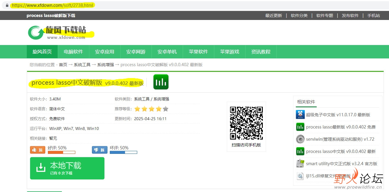

需要准备软件:

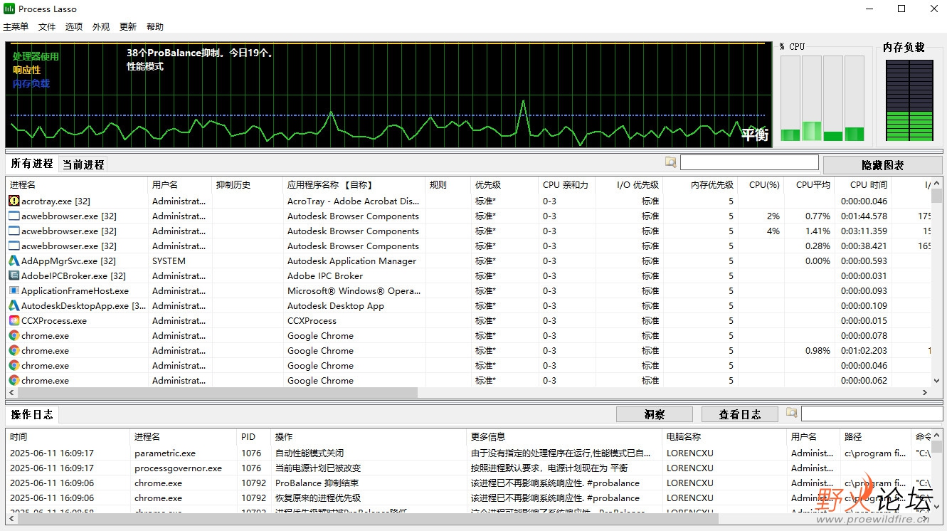

启动界如下
打开CREO软件。

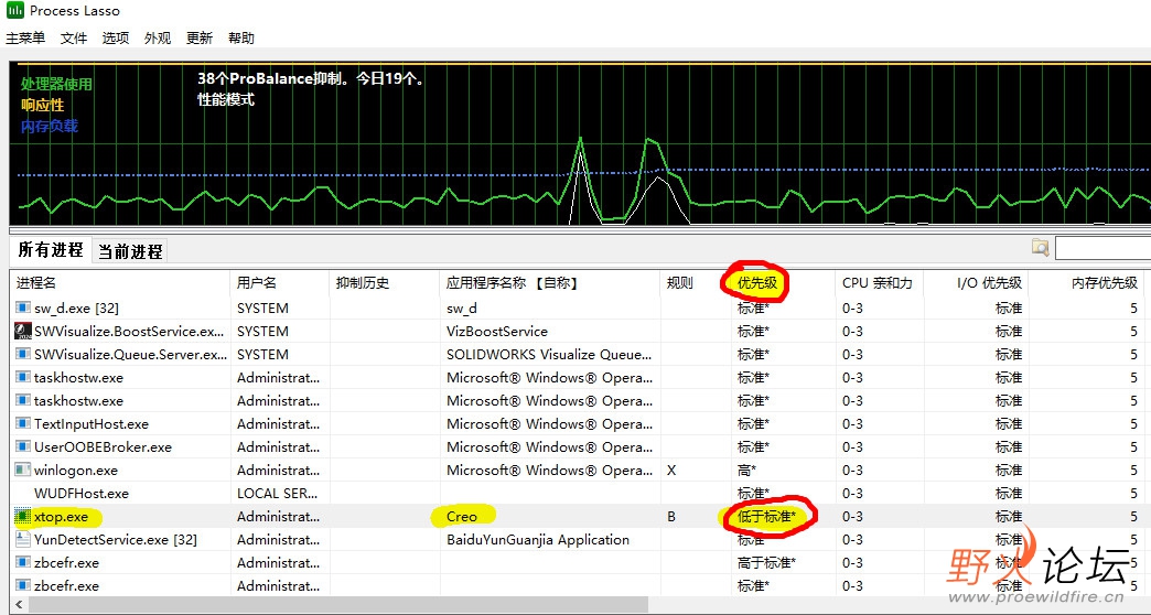

在process lasso的进程显示中,找到creo的程序xtop.exe
可以看到,xtop.exe,在进程中的调用等级是最低的。

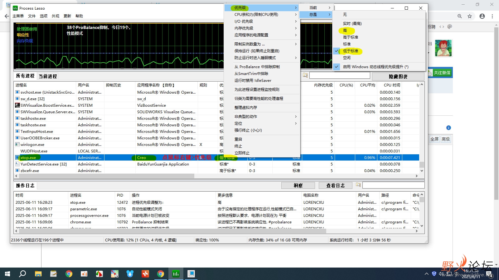

设置:右键,优先级,总是,高。
卡死问题得到根本解决。
在process lasso开启状况下,xtop.exe进程中优先级提升了。

发表于 2025-6-11 19:39 | 显示全部楼层
直接在任务管理器-进程里面也可以操作
215
246
发表于 2025-6-12 09:23 | 显示全部楼层
任务管理器-进程里面就可以
