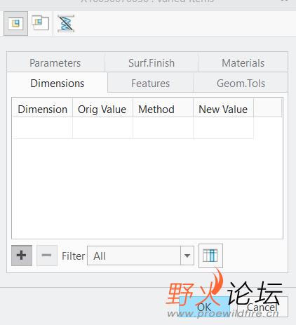

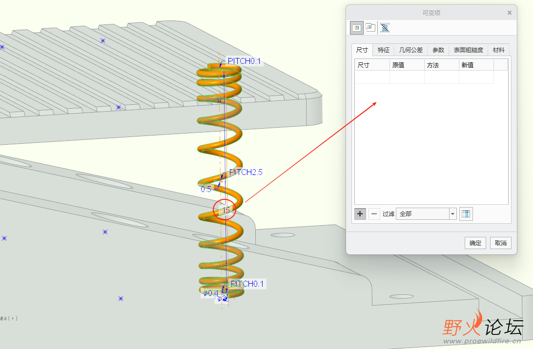

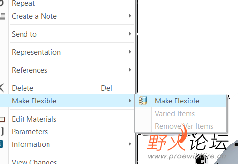

发现在组件模型下,单击零件,右键后出现,make flexible的选项,请问这是什么功能,感觉很有用的样子。

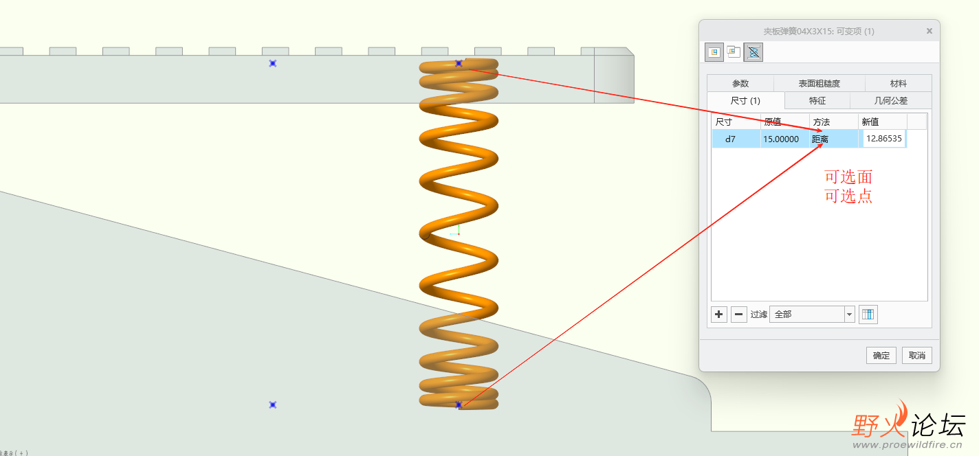

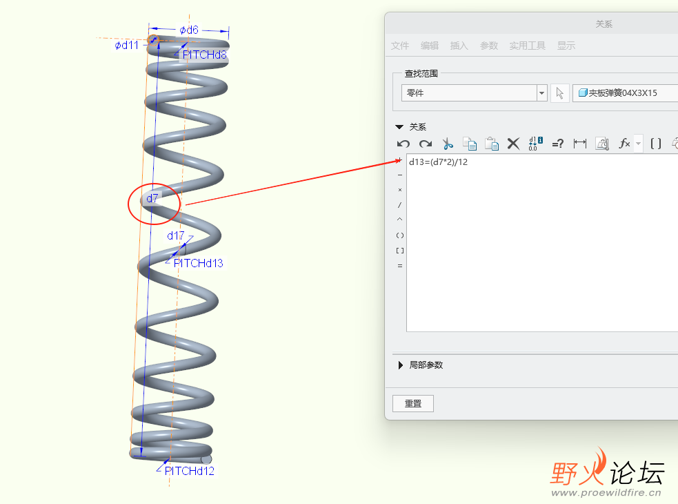

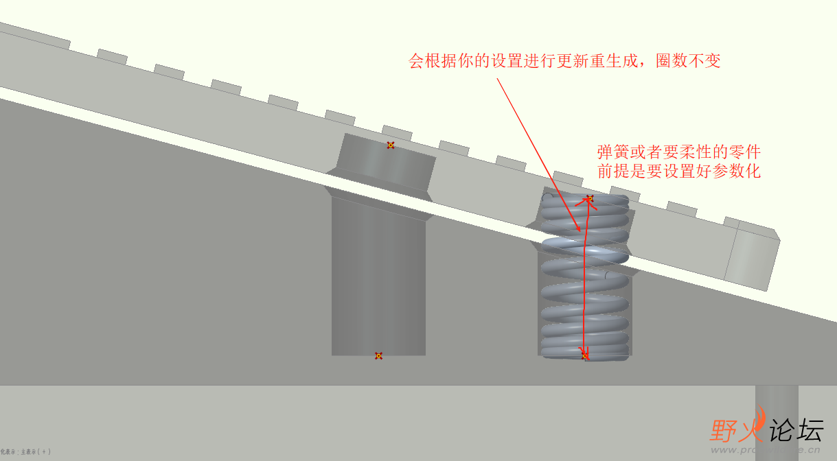

只供参考。
可用于弹簧柔性化,或者其它带参数化的零件。
附件11.0版本的。
