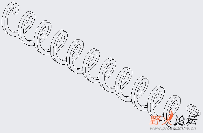

请教,图示这种截面为矩形的弹簧在CREO中应该如何创。

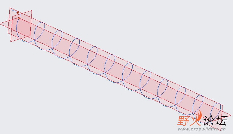

我在CREO中先使用方程式创建出了螺旋线,再做出符合实物样式的螺旋线,如下图所示:
然后使用扫描命令,但是扫出来的模型变形了,如下图所示:
矩形截面弹簧
矩形截面弹簧
螺旋曲线
螺旋曲线

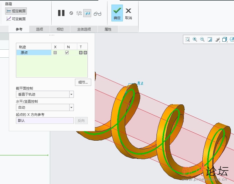

发表于 2025-6-10 16:57 | 显示全部楼层
扫描时选恒定法向应该能解决

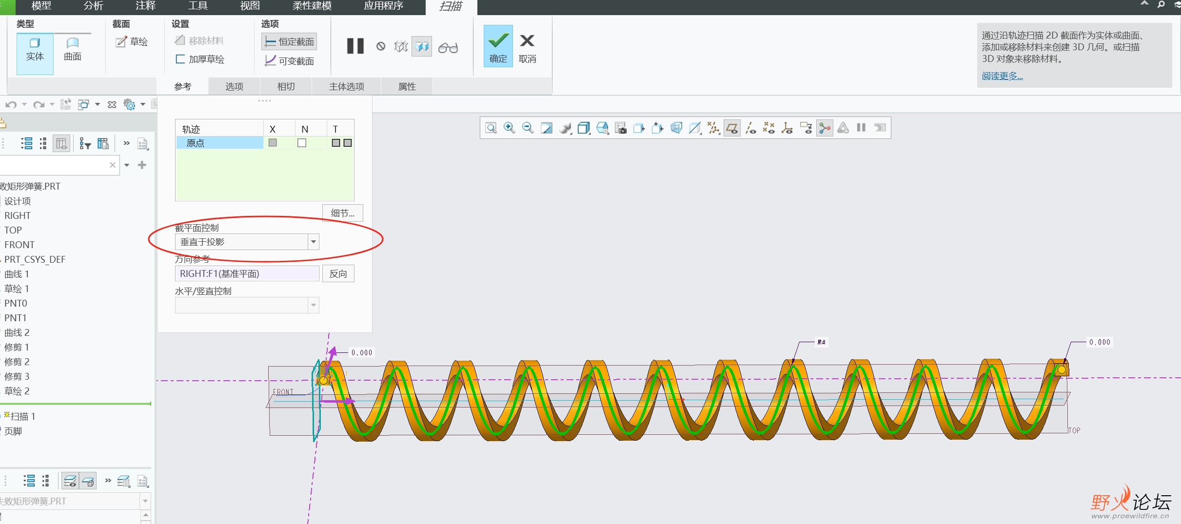

发表于 2025-6-10 18:06 | 显示全部楼层
扫描选择垂直于投影就可以了
565.prt.zip
143.5 KB, 下载次数: 6

 楼主| 发表于 2025-6-11 11:32 | 显示全部楼层
yu865895712 发表于 2025-6-10 18:06
扫描选择垂直于投影就可以了
单独的螺旋线可以这么操作,这种组合曲线这样操作不可以

发表于 2025-6-11 17:21 | 显示全部楼层
组合线也可以啊,先复制逼近一个,再拿新的轨迹扫就可以啦
