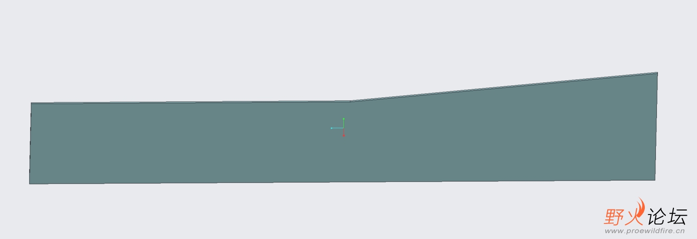

如下图,有这么一块板,我需要上侧两条边折弯,如果分两次折弯会存在交叉面,目前我的方法是先把斜边折弯,展平后切除一部分,折回后再折直边,有没有其他更简单的方法。

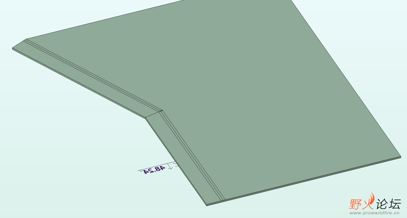

发表于 2025-6-9 17:20 | 显示全部楼层
使用法兰折弯看看会不会这样

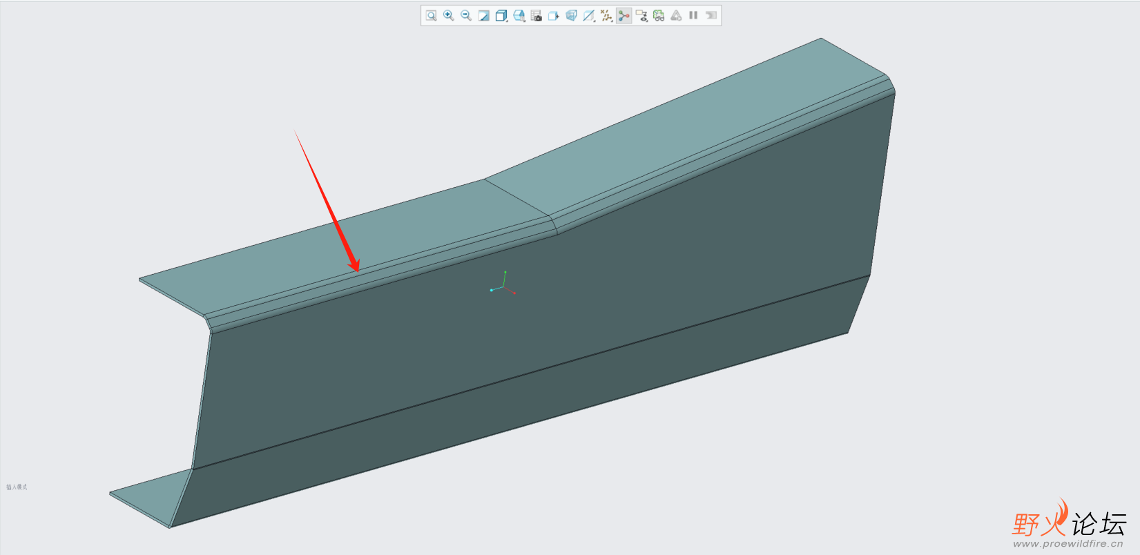

大佬你好,我试验了一下,90°折弯可以实现,但我现在想要实现的是2段折弯,先折45°角,再折90°角,我感觉止裂槽调整好应该可以实现,但缺少这方面知识,如果可以帮忙修改一下文件

发表于 2025-6-10 08:13 | 显示全部楼层
白荼 发表于 2025-6-9 21:12
大佬你好,我试验了一下,90°折弯可以实现,但我现在想要实现的是2段折弯,先折45°角,再折90°角,我 ...
你的圆角设置有问题,不能可能那么大的,你把圆角往小调看看吧

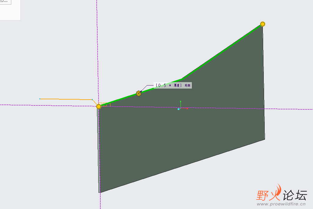

 楼主| 发表于 2025-6-10 08:41 | 显示全部楼层

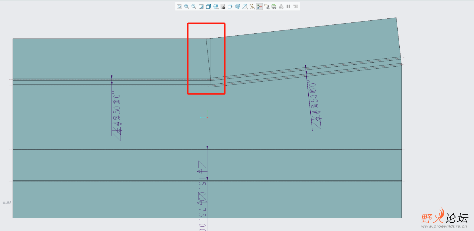

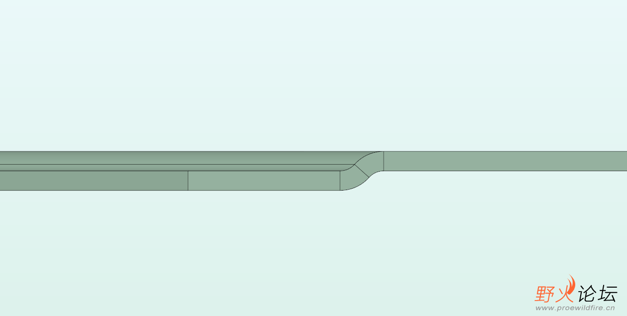

大佬你好,首先你的折弯和我想要实现的结果不太一样,但是确实是R角问题,我把内侧R角的0.5倍厚度调成2倍厚度后可以实现一道特征折弯了。其次有两个问题,1,为什么一起折弯2条边需要增大R角,但分两次折弯两条边却不需要调整R角?2,折弯后展平会存在交叉区域,实际板材不存在该区域,我在使用法兰命令的时候能否设计槽口满足实际板材的情况(平边展平不动,斜边展平切除与平边展平相交区域)
