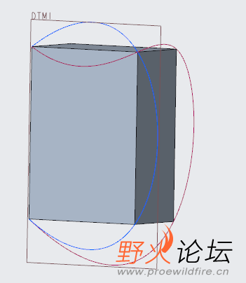

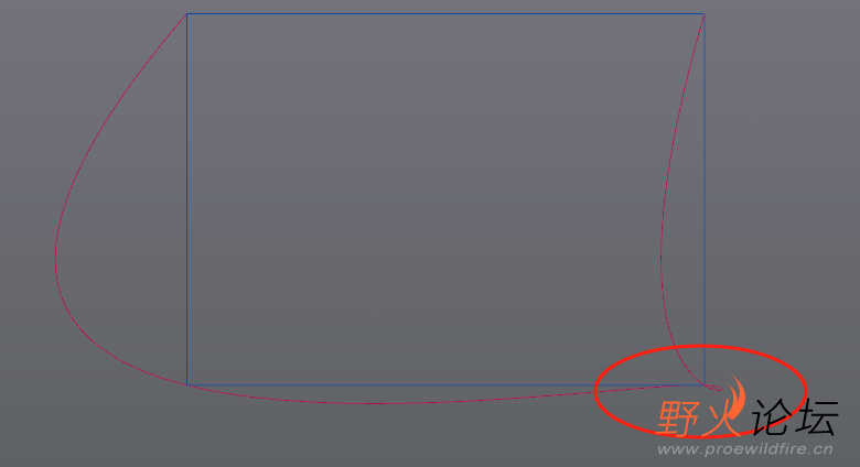

将红色的3d曲线向dtm1投影,得到的投影线是蓝色,怎么会这样?

发表于 2025-6-9 15:08 | 显示全部楼层
仅仅是对投影线颜色有疑问吗?不喜欢这颜色可以改。不是的话重新编辑问题,表述清晰。

发表于 2025-6-9 15:14 | 显示全部楼层
可以通过扫描实现

发表于 2025-6-9 15:52 | 显示全部楼层
可能是投影曲线交叉了导致变形,具体原因不清楚,

 楼主| 发表于 2025-6-17 11:45 | 显示全部楼层
085304229 发表于 2025-6-9 15:14
可以通过扫描实现
能讲下如何操作吗?
