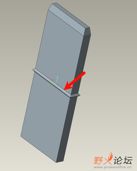

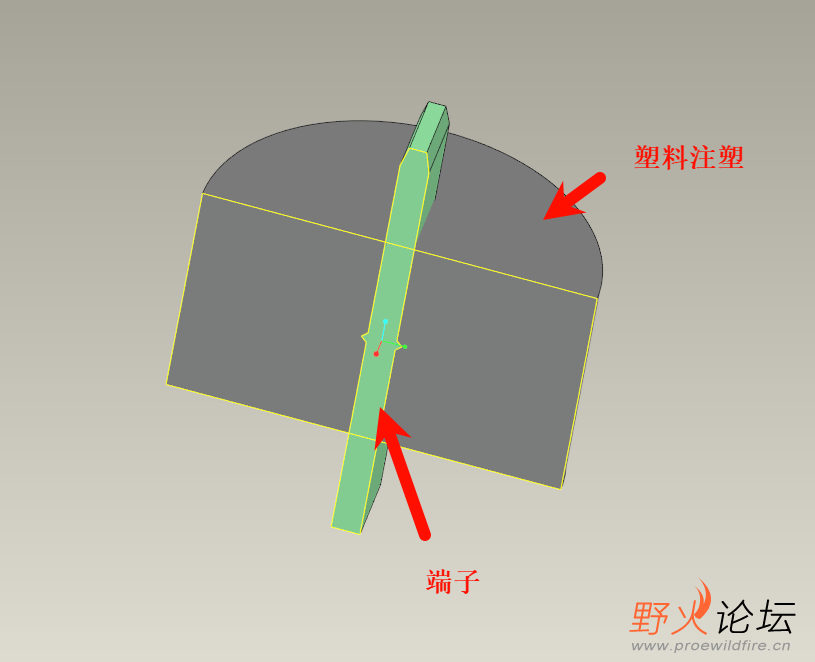

求助一下各位大佬,图中是一个端子的凸起结构,主要起辅助密封作用,在注塑过程中与塑料紧密结合防止泄露。这种结构是通过什么工艺实现的。除了这种结构外还有什么好的端子插针密封结构。

一般冲压冲不出这种

insert-molding 嵌件注塑

换种思路吧,环筋不好冲出来,换成环形凹槽,实在要冲就是挤压方式

冲几个圆孔感觉也行,
